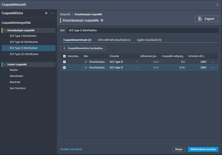

  1. Az Elemzési kritériumok munkaterületen kattintson a Csapadékkezelő megnyitása elemre.
  2. A Csapadékkezelőben kattintson az Eloszlásalapú csapadék csempére.
    Megnyílik az Eloszlásalapú csapadék létrehozása szerkesztő.
  3. A Név mezőben adja meg a csapadékkészlet egyedi nevét.
Megjegyzés: Legalább egy csapadékeseményt meg kell adni a csapadékkészlet mentése előtt.
Eloszlásalapú csapadékkészlet létrehozása
Az eloszlásalapú csapadék csapadékesemények készleteit határozza meg a csapadék eloszlása (időbeli mintázatok), időtartama és mélysége alapján. Több eloszlásalapú csapadékeseményt is létrehozhat egy eloszlásalapú csapadékkészletben. A csapadékeloszlások, például az előre meghatározott (például az ÁÍ-Í-ÁÍ csapadékhoz használt) eloszlások, illetve felhasználók által meghatározott egyéni eloszlások is elérhetők a csapadékkönyvtár összes eloszlásalapú csapadékkészletéhez.

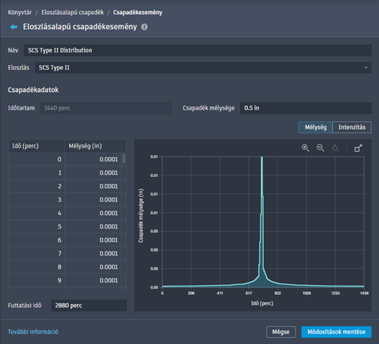

  1. Az Eloszlásalapú csapadék létrehozása munkaterületen kattintson a Csapadékesemény hozzáadása gombra, és kezdjen el eseményeket létrehozni a csapadékkészlethez. Megjelenik a Csapadékesemény hozzáadása szerkesztő.
  2. A Név mezőben adja meg a csapadékesemény egyedi nevét.
  3. Válasszon egy eloszlástípust az Eloszlás menüben. A Talajvédelmi Szolgálat (SCS) 4 szintetikus, időbeli mintázatú csapadékeloszlási görbét biztosít: SCS Type I, SCS Type IA, SCS Type II és SCS Type III.
  4. Adjon meg csapadékmélységet a csapadékeloszlás időtartamához.
  5. (Nem kötelező) Módosítsa a csapadékeloszlás futtatási idejét. Az alapértelmezett érték az előre beállított időtartam kétszerese.
  6. Ezután az adatok táblázat és hietográf formájában jelennek meg.
    A táblázat és a hietográf a Mélység vagy az Intenzitás adatait tudja megjeleníteni. Az adatok a forrásrajzban megadott mértékegységekkel jelennek meg.
    Megjegyzés: Legalább 2 olyan bejegyzésnek kell lennie, amely tartalmazza a percenkénti növekményt és a hozzá tartozó egybeeső csapadékmélységét hüvelykben (vagy milliméterben, a rajz mértékegységeitől függően).
  7. Kattintson a Csapadékesemény hozzáadása elemre az esemény eloszlásalapú csapadékkészlethez való hozzáadásához. Megjelenik az Eloszlásalapú csapadék létrehozása szerkesztő a csapadékesemények frissített listájával.
  8. Az eloszlásalapú csapadékkészlet mentéséhez kattintson a Csapadék létrehozása elemre. A csapadéklista megjeleníti az új csapadékkészletet.
Eloszlásalapú csapadékkészletek módosítása
  1. Az eloszlásalapú csapadékok listájában válassza ki a módosítani kívánt készletet. Megjelenik az Eloszlásalapú csapadék szerkesztő.
  2. Nevezze át a készletet vagy adjon hozzá további csapadékeseményeket.
  3. Módosítsa az eloszlásalapú csapadékeseményeket.
  4. Kattintson a Módosítások mentése gombra.
Eloszlásalapú csapadékesemények módosítása készletben
  1. Az eloszlásalapú csapadékok listájában válassza ki a módosítani kívánt eseményt tartalmazó készletet. Megjelenik az Eloszlásalapú csapadék szerkesztő.
    Tipp: A Csapadékesemények táblázatban a következőket módosíthatja:
    • Kattintson a cellákba a nevek, eloszlások, csapadékmélységek és futtatási idők manuális módosításához.
    • A csapadékeseményt a Törlés elemre kattintva törölheti.
  2. A Név oszlopban kattintson a Csapadékesemény megnyitása vagy a Megnyitás elemre. Megnyílik a Csapadékesemény szerkesztő. A következő módosítási lehetőségek érhetők el:
    • Esemény átnevezése.
    • Csapadékeloszlás típusának módosítása.
    • Csapadékmélység módosítása.
    • Csapadékesemény futtatási idejének módosítása.
  3. Kattintson a Módosítások mentése gombra.
