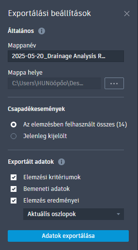

Kattintson az Elemzés eredményei oldal jobb felső sarkában található Adatok exportálása elemre.
Megnyílik az Exportálási beállítások panel.
  • Az Általános szakaszban adjon meg egy mappanevet és -helyet az exportált fájlok számára.
  • A Csapadékesemények területen válassza ki, hogy mely csapadékeseményeket kívánja exportálni az elemzési adatokkal. Minden esemény új *.xlsx fájlt hoz létre.
    • A Minden használat az elemzésben beállítással az elemzés során használt összes csapadékeseményt exportálja. A csapadékesemények teljes száma zárójelben látható.
    • A Jelenleg kijelölt beállítással az Elemzés eredményei szakasz tetején megadott csapadékeseményt exportálja.
  • Az Exportált adatok területen megadhatja, hogy mely adatok szerepeljenek az exportált eredmények között. Ezek az adatok lapokként jelennek meg a létrehozott *.xlsx fájlban.
    • Az elemzési kritériumok magukban foglalják az elemzéshez használt csapadékelemzési kritériumokat: Csapadéktípus, Csapadékkészlet, Csapadékesemény, Időtartam és Futtatási idő.
    • A bemeneti adatok magukban foglalják az összes időterületi lefolyási adatot az elemzésben.
    • Az Elemzés eredményei szakasz az összes eredményt tartalmazza:
      • Vízelvezető rendszer eredményei (teljes)
      • Csatlakozási kísérlet eredményei
      • Vízgyűjtő eredményei
      • Műtárgy eredményei
      • Csapadékvíz-szabályozás eredményei
A fájlok létrehozásához kattintson az Adatok exportálása elemre.
