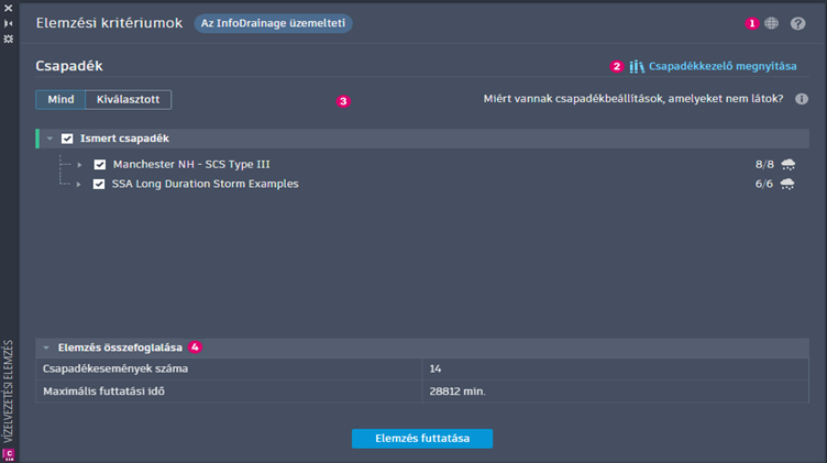

Az Elemzési kritériumok eszköz felhasználói felülete
A Elemzési kritériumok eszköz kezdeti felhasználói felülete lehetővé teszi csapadékadatok megadását az aktuális vízelvezető rendszer vizsgálatához. Ha nem lettek csapadékkészletek konfigurálva a projekthez, akkor csak a Csapadékkezelőt lehet megnyitni a felületről. Az elemzési folyamat elindításához csapadékadatok szükségesek.
  1. Szervertartomány beállításai. Megad egy konkrét földrajzi helyen lévő kiszolgálót a felhőbeli feldolgozáshoz. További információ.
  2. Csapadékkezelő. Megnyitja a Csapadékkezelőt az egyes csapadékesemények szerkesztéséhez és kiválasztásához. További információ.
  3. Projekt csapadékkészletei. Az aktuálisan konfigurált csapadékkészletek listája az alkalmazáshoz és a vízelvezető rendszer teszteléséhez. További információ.
  4. Elemzés összefoglalása. Megjeleníti a vízelvezető rendszerre alkalmazott csapadékesemények teljes számát és az események legnagyobb megadott maximális futtatási idejét.
