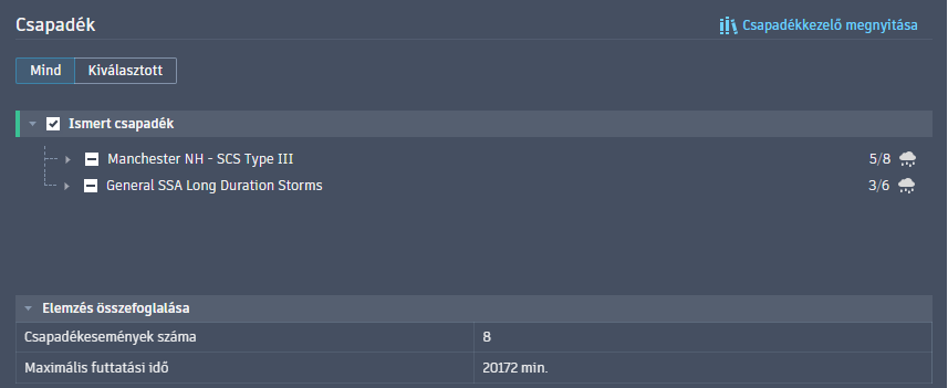

Válassza ki, hogy mely csapadékadat-készleteket kívánja használni az elemzéshez.

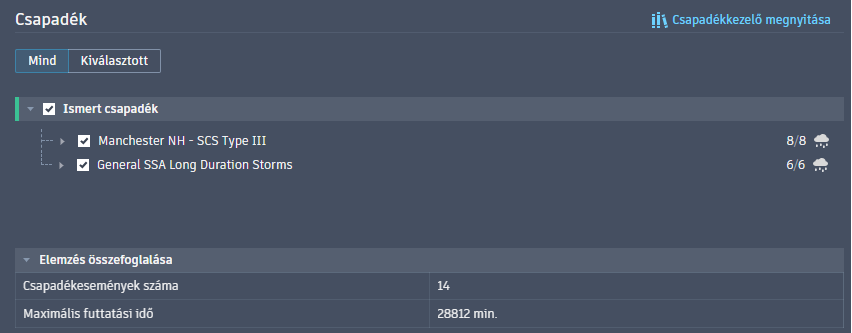

A Csapadék szakaszban válasszon ki egy vagy több csapadékkészletet, amelyet a vízelvezető rendszerre alkalmaz.
A csapadékkészletek jobb oldalán található szám azt jelzi, hogy összesen hány esemény lett kiválasztva a készletben lévő lehetséges események közül. A lap alján található Elemzés összefoglalása szakasz megjeleníti a vízelvezető rendszerre alkalmazott csapadékesemények teljes számát és az események legnagyobb megadott maximális futtatási idejét.

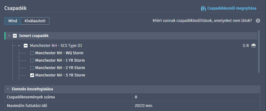

Konkrét események kiválasztása a csapadékkészletben
Kevesebb vagy megadott események kiválasztása egy csapadékkészletben.
  1. A csapadéklistában bontsa ki a kívánt csapadékeseményeket tartalmazó csapadékkészletet.
  2. Jelölje ki az elemzéshez finomítani kívánt eseményeket, illetve törölje a kijelölésüket.
    Megjegyzés: Szükség esetén törölheti a teljes készlet kijelölését is.
    Megfigyelheti, hogy a kiválasztott elemek száma és az Elemzés összefoglalása szakasz is módosult.

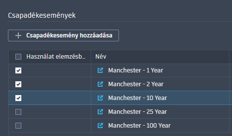

  3. Tipp: A kiválasztás akkor is elvégezhető, ha a Csapadékkezelőben dolgozik
    1. Kattintson a Csapadékkezelő megnyitása elemre.
    2. A csapadéklistában válassza ki a kívánt csapadékeseményeket tartalmazó csapadékkészletet.
    3. Válassza a Használat elemzésben lehetőséget a csapadékkészlettel kiválasztani kívánt eseményeknél.
    4. Kattintson a Módosítások mentése gombra.
    5. Zárja be a Csapadékkezelőt.
