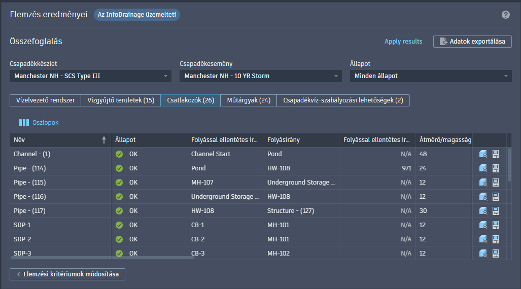

Miután a rendszer elemzése befejeződött, a program az eredményeket rendszerszinten és objektumkategóriákra (Befolyások, Csövek, Műtárgyak és Csapadékvíz) bontva jeleníti meg.
Az adatok megjelenítési módjának beállítása
Az elemzési adatok elkülönítéséhez használja az Elemzési eredmények lap tetején található szűrőket.
Tipp: Kattintson az Elemzési eredmények lap jobb felső sarkában található Értékek alkalmazása elemre, hogy alkalmazza az energiavonal (EV) és a nyomásvonal (HGL) értékét a vízelvezetési rendszer csöveire és műtárgyaira.
A vízelvezetési rendszer áttekintése és módosítása
A hibákra és figyelmeztetésekre vonatkozó kezdeti rendszerellenőrzéshez hasonlóan egyenként megvizsgálhatja a vízelvezetési rendszerben található objektumokat, és módosításokat hajthat végre az esetleges problémák kiküszöböléséhez. Mindegyik (az adattáblázat fölött lapokként megjelenített) kategóriához saját, egyedi elemzési adatok és állapotfigyelmeztetések tartoznak. Haladjon végig az esetlegesen beavatkozást igénylő elemeken, és a javításhoz használja az alábbi eszközöket.
