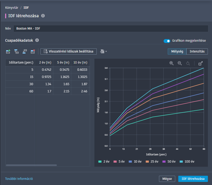

  1. Az Elemzési kritériumok munkaterületen kattintson a Csapadékkezelő megnyitása elemre.
  2. A Csapadékkezelőben kattintson az IDF csempére. Megnyílik az IDF létrehozása szerkesztő.
  3. A Név mezőben adja meg a csapadékkészlet egyedi nevét.
Megjegyzés: Legalább egy csapadék-időtartamot meg kell adni a csapadékkészlet mentése előtt.

  2. Ezután az adatok táblázat és IDF-diagram formájában jelennek meg.
    Megjegyzés: Használja a Grafikon megjelenítése gombot a diagram elrejtéséhez és megjelenítéséhez.
    A táblázat és az IDF-diagram a Mélység vagy az Intenzitás adatait tudja megjeleníteni. Az adatok a forrásrajzban megadott mértékegységekkel jelennek meg.
    Megjegyzés: Legalább 2 olyan bejegyzésnek kell lennie, amely tartalmazza a percenkénti növekményt és a hozzá tartozó egybeeső csapadékmélységét hüvelykben (vagy milliméterben, a rajz mértékegységeitől függően).
  3. Kattintson az IDF létrehozása elemre, ha IDF-csapadék-adatkészletet szeretne hozzáadni a Csapadéklistához.
