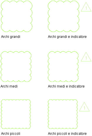

Le annotazioni fumetto di revisione vengono utilizzate per segnalare le aree da rivedere in un disegno. In precedenza disponibili come blocchi di contenuto in DesignCenter, nella nuova versione queste annotazioni sono state aggiunte agli strumenti nelle tavolozze e nella Libreria.
Strumenti Fumetto di revisione
Se un fumetto di revisione presenta un indicatore, il simbolo dell'indicatore sarà un riferimento blocco a cui può essere applicata una scala annotativa. Alla polilinea della forma del fumetto non viene applicata la scala annotativa.

In un'installazione di default di Set di strumenti AutoCAD Architecture 2027 gli strumenti Fumetto di revisione sono disponibili in queste posizioni:
Le seguenti proprietà degli strumenti Fumetto di revisione sono personalizzabili:

Generale/Simbolo Se lo strumento Fumetto di revisione contiene un indicatore, in questa riga è possibile specificare il simbolo basato su blocchi da utilizzare per l'indicatore. Se invece lo strumento Fumetto di revisione non contiene alcun indicatore, il simbolo non sarà definito.

Generale/Lunghezza arco Specifica la lunghezza dell'arco dei segmenti del fumetto.
Nota: Questo valore è espresso in unità dello spazio carta.
