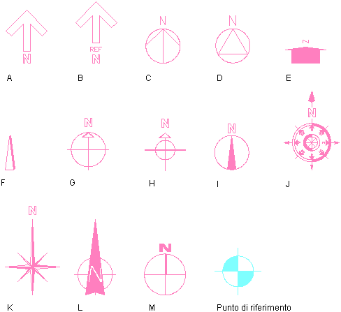

Le annotazioni freccia nord e punto di riferimento vengono utilizzate per la definizione delle direzioni in un disegno. In precedenza disponibili come blocchi di contenuto in DesignCenter, nella nuova versione queste annotazioni sono state aggiunte agli strumenti nelle tavolozze e nella Libreria.
Simboli freccia nord e punto di riferimento
Per default, tutti gli strumenti Freccia nord e Punto di riferimento sono annotativi, vale a dire che alle annotazioni inserite mediante tali strumenti è applicata una scala di annotazione.
Attenzione: Nei disegni creati con versioni precedenti che contengono simboli di annotazione di DesignCenter, nel caso in cui il cui nome dei blocchi non venga modificato, verrà utilizzata la definizione di blocco esistente anche per i nuovi blocchi creati mediante gli strumenti. Ciò avviene con lo strumento Punto di riferimento, ma non con gli strumenti Freccia nord il cui nome è stato cambiato. In questo caso è possibile modificare manualmente l'impostazione Annotativo utilizzando il comando MODIFBLOC oppure rinominare il blocco esistente prima di inserire nel disegno nuovi simboli di annotazione mediante gli strumenti.
