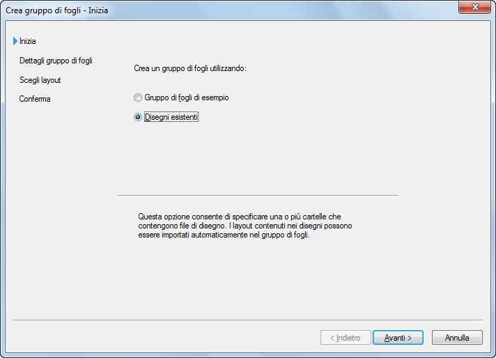

  4. In Crea un gruppo di fogli utilizzando, selezionare Disegni esistenti e fare clic su Avanti.

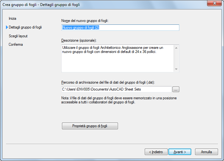

  5. Nella finestra di dialogo Crea gruppo di fogli - Dettagli gruppo di fogli immettere un nome per il nuovo gruppo di fogli.
  6. Immettere una descrizione per il nuovo gruppo di fogli.
  7. Selezionare la posizione della cartella in cui salvare il modello del nuovo gruppo di fogli.
    Nota: Il percorso del modello di un gruppo di fogli (file DST) non corrisponde a quello dei gruppi di fogli di progetto creati a partire dal modello stesso. I gruppi di fogli del progetto vengono sempre memorizzati nella cartella principale del relativo progetto.
  8. Per impostare le proprietà del modello del nuovo gruppo di fogli, fare clic su Proprietà gruppo di fogli.
    Viene visualizzata la finestra di dialogo Proprietà gruppo di fogli.

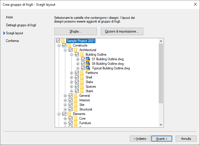

    Viene visualizzata la finestra di dialogo Crea gruppo di fogli - Scegli layout.
    Nella finestra di dialogo Crea gruppo di fogli - Scegli layout è possibile selezionare layout dai disegni esistenti e aggiungerli al modello come fogli. Ad esempio, questa operazione può risultare utile per convertire fogli esistenti in fogli del progetto.
  19. Per selezionare uno o più disegni di cui si desidera copiare i layout nel modello di gruppo di fogli, fare clic su Sfoglia.
  20. Nella finestra di dialogo Sfoglia per cartelle, selezionare la nuova cartella contenente i disegni e fare clic su OK.
  21. Espandere il nome della cartella e del disegno e selezionare i layout da includere nel modello di gruppo di fogli.
  22. Per rimuovere un disegno o una cartella, selezionarla, fare clic con il pulsante destro del mouse e fare clic su Rimuovi.
  23. Ripetere questo passo per i disegni di altre cartelle, se necessario.

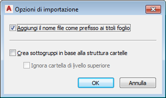

  24. Per aggiungere un prefisso ai titoli dei fogli che contenga il nome del file e per creare sottogruppi sulla base della struttura delle cartelle, fare clic su Opzioni di importazione, selezionare le opzioni desiderate e fare clic su OK.
