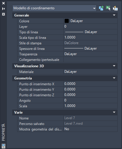

Modificare le proprietà di un modello di coordinamento associato
  1. Per visualizzare la tavolozza Proprietà, fare doppio clic sul modello di coordinamento o sulla casella di delimitazione attorno al modello.
  2. Nella tavolozza Proprietà, effettuare una delle seguenti operazioni:
    • Modificare il punto di inserimento immettendo nuovi valori X, Y, Z.
    • Modificare la rotazione immettendo un nuovo valore.
    • Modificare la scala immettendo un nuovo valore.
    • Impostare Mostra geometria del disegno corrente su Sì o No.
Il modello di coordinamento viene aggiornato in tempo reale man mano che si apportano modifiche alle impostazioni della tavolozza Proprietà.
