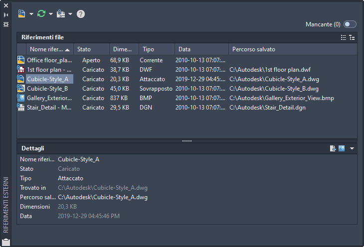

Riquadro Riferimenti file (stato Mostra tutti i riferimenti attaccati)
Visualizza tutti i riferimenti attaccati al disegno corrente.
Suggerimento: Fare clic due volte sul nome del riferimento per modificarlo oppure utilizzare il riquadro Dettagli per modificare il nome del riferimento selezionato e altre proprietà dell'associazione.
Pulsanti vista elenco e vista struttura
Fare clic sui pulsanti per passare dalla vista elenco alla vista struttura e viceversa.
Elenco
Le informazioni riportate comprendono il nome, lo stato, la dimensione file, il tipo di file, la data di creazione e il percorso salvato dei riferimenti.
Nome riferimento
La colonna del nome del riferimento riporta sempre il disegno corrente come prima voce, seguita dagli ulteriori file nell'ordine con il quale sono stati associati.
Stato
Stato del file di riferimento:
  • Caricato: il file di riferimento è attualmente associato al disegno.
  • Scaricato: il file di riferimento viene scaricato dal disegno. Quando si scarica un file di riferimento, non lo si visualizza, ma è possibile farlo utilizzando Ricarica.
  • Non trovato: il file di riferimento non è più presente nei percorsi di ricerca validi.
  • Non risolto: il file di riferimento non è leggibile.
  • Collegamenti mancanti: il file di riferimento è associato ad un altro file che presenta uno stato Non risolto, Scaricato o Non trovato.
  • Riferimento mancante: il file di riferimento non è più in uso; Tutte le istanze sono state cancellate dall'interno del disegno.
  • Deve essere ricaricato: il file di riferimento è stato aggiornato/salvato nuovamente mentre il disegno host è aperto. Questo stato viene visualizzato contemporaneamente con la bolla di notifica, sulla barra di stato, che indica che il file di riferimento esterno è stato modificato.
  • Confrontabile: il file di riferimento è stato modificato ed è possibile confrontare le differenze tra i dati caricati e quelli salvati sul disco.
  • In confronto: il riferimento è attualmente confrontato per individuare eventuali differenze.
Dimensione
Dimensioni del riferimento file associato.
Tipo
Tipo del file di riferimento. I file di disegno (xrif) vengono visualizzati come allegati o sovrapposti, mentre per le immagini raster viene visualizzato il rispettivo formato di file. I sottoposti DWF, DWFx, DGN e PDF vengono elencati con i rispettivi formati di file.
Data
Data di creazione o dell'ultimo salvataggio del file di riferimento.
Percorso salvato
Visualizza il percorso salvato con il disegno quando il file di riferimento è stato allegato.

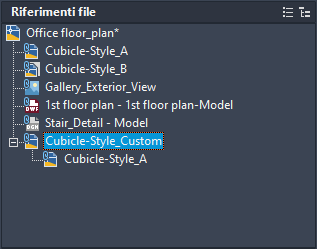

Struttura
Il disegno corrente è sempre visualizzato al livello superiore della vista struttura. I file di riferimento appaiono al livello successivo. È possibile aprire i file di riferimento che contengono riferimenti file nidificati per visualizzare i livelli successivi di nidificazione. Nella modalità di visualizzazione struttura è possibile selezionare solo un riferimento file alla volta.

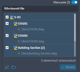

Riquadro Riferimenti file (stato Mostra solo riferimenti mancanti)
Visualizza solo i riferimenti esterni (xrif) mancanti nel disegno corrente.
Vista struttura
Il disegno corrente viene sempre visualizzato nel livello superiore della vista struttura, mentre i riferimenti mancanti vengono visualizzati nel livello successivo. Ogni riferimento mancante mostra il relativo ultimo percorso salvato.
Quando vengono selezionati uno o più riferimenti mancanti, è possibile dissociarli dal disegno corrente o aggiornarne i percorsi manualmente o con i percorsi suggeriti dei riferimenti memorizzati in Forma Data Management.
Passa a tutti i riferimenti
Questa opzione viene visualizzata quando non mancano riferimenti nel disegno corrente. Quando si fa clic su di essa, lo stato Mostra tutti i riferimenti attaccati è attivato ed è possibile visualizzare tutti i riferimenti attaccati al disegno corrente.
Stacca
Rimuove dal disegno corrente i riferimenti mancanti selezionati.
Aggiorna percorsi
Specifica un nuovo percorso per i riferimenti mancanti selezionati.
Nota: Viene aggiornato solo il percorso del riferimento, mentre il file di riferimento non viene spostato.
Risolvi selezionati
Accetta i percorsi suggeriti per i riferimenti mancanti selezionati.
Riquadro Dettagli/Anteprima
Visualizza informazioni o un'immagine di anteprima del riferimento selezionato.
Pulsanti visualizzazione dettagli e immagine di anteprima
Fare clic sui pulsanti per passare dalla visualizzazione dettagli ad un'immagine di anteprima e viceversa.
Riquadro Dettagli
In modalità Dettagli, nel riquadro vengono visualizzate le proprietà per il riferimento file selezionato. Ogni riferimento file dispone di un insieme di proprietà di base. Inoltre per alcuni tipi, quali le immagini di riferimento, vengono visualizzate proprietà specifiche per il tipo di file. Il gruppo di dettagli principale comprende il nome del riferimento, lo stato, la dimensione e il tipo di file, la data di creazione, il percorso salvato, il percorso di identificazione e la versione del file, se è installato il client Autodesk Vault (non disponibile in AutoCAD LT). Alcune proprietà possono essere modificate.
Nome riferimento
Visualizza il nome del riferimento file. Questa proprietà può essere modificata solo se sono selezionati singoli riferimenti file. Se sono selezionati più riferimenti, il nome visualizzato è *Varie*. Questa proprietà può essere modificata per tutti i riferimenti.
Stato
Indica se il riferimento file è caricato, scaricato o non trovato. Questa proprietà non può essere modificata.
Dimensione
Mostra la dimensione del riferimento file selezionato. La dimensione non viene mostrata per i riferimenti scaricati o non trovati. Questa proprietà non può essere modificata.
Tipo
Indica se il riferimento file è attaccato o sovrapposto oppure il tipo di file di immagine, un sottoposto DWF/DWFx, DGN o PDF o un modello di coordinamento NWD/NWC. Questa proprietà non può essere modificata.
Se il file di riferimento è un xrif DWG, è tuttavia possibile attivare o disattivare la proprietà Attaccato o Sovrapposto.
Data
Visualizza la data dell'ultima modifica apportata al riferimento file. Tale data non viene visualizzata se il riferimento file è scaricato o non trovato. Questa proprietà non può essere modificata.
Trovato in
Mostra il percorso assoluto del riferimento file selezionato. Questa proprietà non può essere modificata.
Percorso salvato
Visualizza la posizione di salvataggio del riferimento file selezionato. Tale posizione corrisponde al percorso in cui è stato salvato il file di riferimento e può anche differire dalla posizione di salvataggio. Facendo clic sul pulsante Apri viene visualizzata la finestra di dialogo Apri, nella quale è possibile selezionare un percorso o un nome di file diverso. È anche possibile digitare direttamente un percorso nel campo. Se il nuovo percorso è valido, le modifiche vengono memorizzate nella proprietà Percorso salvato.
Versione file
Visualizza la proprietà della versione del file definita dal client Autodesk Vault. Questa proprietà viene visualizzata solo quando si è connessi al Vault.
Ultima modifica (solo riferimento DREF)
Visualizza la data dell'ultima modifica apportata al file di riferimento dati.
Questo valore è di sola lettura e non viene visualizzato quando il riferimento file viene scaricato o non viene trovato.
Autore ultima modifica (solo riferimento DREF)
Visualizza l'ultima utente che ha modificato il file di riferimento dati.

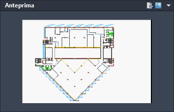

Riquadro Anteprima
L'immagine di anteprima viene visualizzata soltanto quando nel riquadro Riferimento file è selezionato un unico riferimento file. Il riquadro dati non dispone di altri controlli. Quando non è selezionato alcun riferimento file, il riquadro visualizza un campo grigio. Se non è disponibile l'anteprima, viene visualizzato il testo "Anteprima non disponibile" al centro della finestra.

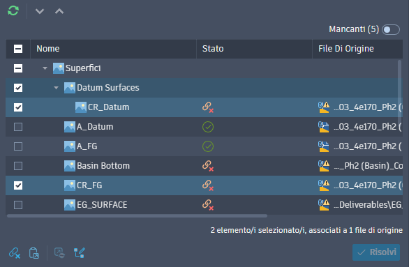

Riquadro Riferimenti dati (solo Autodesk Civil 3D)
Visualizza tutti i riferimenti dati (DREF) attaccati al disegno corrente.
Vista struttura
Il livello superiore della vista struttura mostra i tipi di riferimenti dati (DREF) collegati al disegno corrente. I riferimenti mancanti vengono visualizzati al livello successivo. Per ogni riferimento collegato vengono visualizzati il nome, lo stato corrente e l'ultimo percorso di salvataggio.
Quando vengono selezionati uno o più riferimenti mancanti, è possibile rimuoverli dal disegno corrente oppure aggiornarne i percorsi manualmente o accettando i percorsi suggeriti per i riferimenti memorizzati in Forma Data Management.
Rimuovi
Elimina dal disegno corrente i riferimenti mancanti selezionati.
Aggiorna percorsi
Risolvi selezionati
