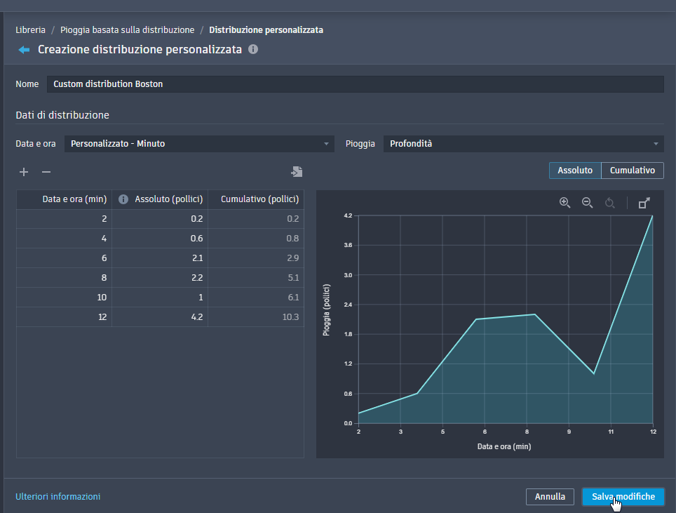

Come creare una distribuzione personalizzata
- Nella scheda Gestione precipitazioni > Pioggia basata sulla distribuzione > Distribuzione personalizzata, fare clic su + Crea distribuzione personalizzata.
- Nella finestra di dialogo Creazione distribuzione personalizzata, immettere i dati di distribuzione.
- Immettere una tabella di dati o caricarli da CSV utilizzando le impostazioni al di sopra dell'area della tabella per determinare il formato fisso.
- Al termine, selezionare Salva modifiche per creare la distribuzione personalizzata.
Dati di distribuzione
Tipo di ora
Il tipo di ora imposta il formato da inserire o importare per i dati temporali nella distribuzione. I dati temporali possono essere immessi come valori temporali in minuti o come percentuale della durata.
- Personalizzato - Percentuale: minimo due voci, devono aumentare e terminare al 100%.
- Personalizzato - Minuto: minimo due voci, la durata complessiva della curva verrà utilizzata come durata per qualsiasi evento pioggia utilizzando questa distribuzione.
- Fisso - Intervallo 1%: precompila la tabella con intervalli dell'1% fino al 100%.
- Fisso - Intervallo 2%: precompila la tabella con intervalli del 2% fino al 100%.
Per Fisso 1% e Fisso 2%, non è possibile aggiungere altre voci.
Profondità pioggia
Profondità pioggia consente di impostare il formato da immettere o importare per la profondità nella distribuzione. I dati delle precipitazioni possono essere immessi come percentuali della profondità totale o come valori di profondità o intensità effettivi.
- Percentuale: deve aumentare e terminare al 100%.
- Profondità: immettere le voci in mm o in, in base all'unità della Carta; i valori possono aumentare o diminuire, proprio come Pioggia nota.
- Intensità: voci di input in mm/h o in/hr, in base all'unità della Carta; i valori possono aumentare o diminuire, proprio come Pioggia nota.
Nota: I valori di intensità e profondità non vengono utilizzati direttamente nell'analisi delle precipitazioni. La percentuale di precipitazioni in corrispondenza di ogni fase temporale viene invece calcolata dividendo la profondità totale dell'evento per la distribuzione ad ogni intervallo.
Attivare/disattivare Assoluto/Cumulativo
Attiva/Disattiva consente di selezionare la colonna che può essere modificata nella tabella e impostare la colonna che verrà visualizzata nel grafico. Specifica inoltre il formato per i dati delle precipitazioni durante l'importazione di un file.
- Assoluto: la quantità di pioggia caduta in tale intervallo di tempo.
- Cumulativo: Il valore cumulativo rappresenta la pioggia totale accumulata fino a questo intervallo di tempo incluso.
Quando si sceglie una colonna modificabile, l'altra colonna è di sola lettura.
