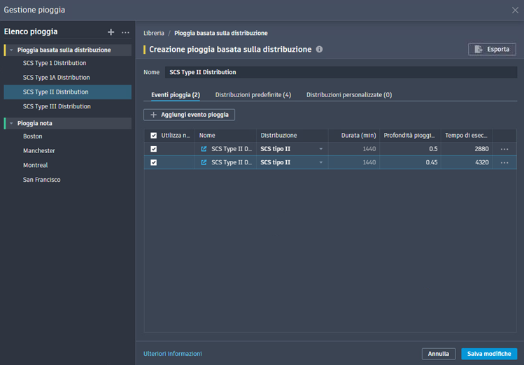

Come creare un gruppo pioggia basato sulla distribuzione
Pioggia basata sulla distribuzione definisce gruppi di eventi pioggia in base alle distribuzioni pioggia (modelli temporali), durate e profondità pioggia. In un gruppo pioggia basata sulla distribuzione è possibile creare più eventi pioggia basati sulla distribuzione. Le distribuzioni pioggia, incluse le distribuzioni predefinite (come quelle utilizzate per la pioggia SCS) e le distribuzioni personalizzate definite dagli utenti, sono disponibili per tutti i gruppi pioggia basate sulla distribuzione all'interno della libreria pioggia.
  1. Nell'area di lavoro Creazione pioggia basata sulla distribuzione, fare clic su Aggiungi evento pioggia per iniziare la creazione di eventi per il gruppo pioggia. Viene visualizzato l'editor Aggiunta evento pioggia.

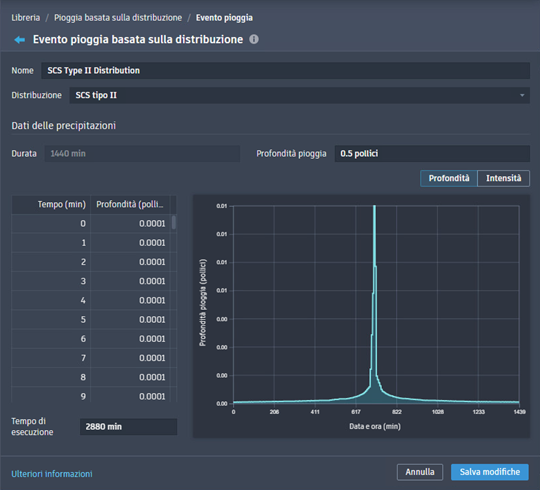

  2. Nel campo Nome, immettere un nome univoco per l'evento pioggia.
  3. Selezionare un tipo di distribuzione dal menu Distribuzione. Il Servizio di conservazione del suolo (SCS) fornisce quattro curve di distribuzione pioggia con modelli temporali sintetici: SCS Tipo I, SCS Tipo IA, SCS Tipo II o SCS Tipo III.
  4. Immettere una Profondità pioggia per la durata della distribuzione pioggia.
  5. (Facoltativo) Regolare il tempo di esecuzione per la distribuzione pioggia. L'impostazione di default è il doppio della durata preconfigurata.
  6. I dati vengono quindi presentati in una tabella e in un ietogramma.
    La tabella e lo ietogramma possono visualizzare i dati di profondità o di intensità. I dati vengono visualizzati utilizzando le unità definite nella Carta di origine.
    Nota: Devono essere presenti almeno 2 voci contenenti l'incremento dei minuti e la relativa profondità di pioggia in pollici (o millimetri, a seconda delle unità della Carta).
  7. Fare clic su Aggiungi evento pioggia per aggiungere l'evento al gruppo Pioggia basata sulla distribuzione. Viene visualizzato l'editor Creazione pioggia basata sulla distribuzione che mostra l'elenco aggiornato degli eventi pioggia.
  8. Fare clic su Crea pioggia per salvare il gruppo Pioggia basata sulla distribuzione. L'Elenco pioggia visualizza il nuovo gruppo pioggia.

Come modificare gli eventi pioggia basati sulla distribuzione in un gruppo
  1. Nell'Elenco pioggia basato sulla distribuzione, selezionare il gruppo contenente l'evento da modificare. Viene visualizzato l'editor Pioggia basata sulla distribuzione.
    Suggerimento: Nella tabella Eventi pioggia, è possibile modificare quanto segue:
    • Fare clic nelle celle per modificare manualmente Nomi, Distribuzioni, Profondità pioggia e Tempi di esecuzione.
    • Eliminare un evento pioggia facendo clic su Elimina.
  2. Nella colonna Nome, fare clic su Apri evento pioggia o su Apri. Viene visualizzato l'editor Eventi pioggia. Sono disponibili le seguenti opzioni di modifica.
