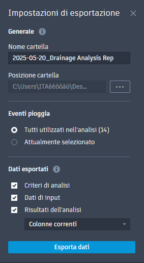

Nella parte superiore destra della pagina Risultati dell'analisi, fare clic su Esporta dati.
Viene aperto il gruppo Impostazioni di esportazione.
  • In Generale, specificare un nome cartella e posizione per i file esportati.
  • In Eventi pioggia, selezionare gli eventi pioggia da esportare con i dati di analisi. Ogni evento creerà un nuovo file *xlsx.
    • Tutti utilizzati nell'analisi esporta ogni evento pioggia utilizzato dall'analisi. Il numero totale di eventi pioggia viene visualizzato tra parentesi.
    • Attualmente selezionato esporta l'evento pioggia specificato nella parte superiore dei risultati dell'analisi.
  • In Dati esportati, specificare quali dati includere nei risultati esportati. Questi dati vengono visualizzati come fogli nel file *.xlsx creato.
    • Criteri di analisi include i criteri di analisi delle precipitazioni utilizzati per l'analisi: Tipo di pioggia, Gruppo pioggia, Evento pioggia, Durata e Tempo di esecuzione.
    • Dati di input include tutti i dati di deflusso dell'area temporale nell'analisi.
    • Risultati dell'analisi include tutti i risultati:
      • Risultati del sistema di drenaggio (totali)
      • Risultati della connessione
      • Risultati del drenaggio
      • Risultati dei pozzetti
      • Risultati del controllo delle acque piovane
Fare clic su Esporta dati per generare i file.
