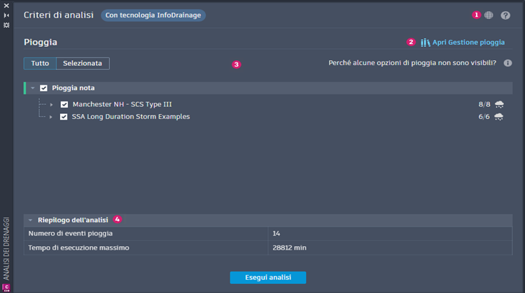

Interfaccia utente dei criteri di analisi
L'interfaccia utente iniziale Criteri di analisi consente di specificare i dati delle precipitazioni per verificare il sistema di drenaggio corrente. Se i gruppi pioggia non sono stati configurati per il progetto, sarà possibile aprire Gestione precipitazioni solo dall'interfaccia. I dati delle precipitazioni sono necessari per iniziare il processo di analisi.
  1. Impostazioni della regione server. Specifica un server geograficamente specifico per l'elaborazione nuvola. Ulteriori informazioni.
  2. Gestione precipitazioni. Apre Gestione precipitazioni per modificare e selezionare singoli eventi pioggia. Ulteriori informazioni.
  3. Gruppi pioggia del progetto. Un elenco di gruppi pioggia attualmente configurati per applicare e verificare il sistema di drenaggio. Ulteriori informazioni.
  4. Riepilogo dell'analisi. Visualizza il numero totale di Eventi pioggia applicati al sistema di drenaggio e il tempo di esecuzione massimo specificato degli eventi.
