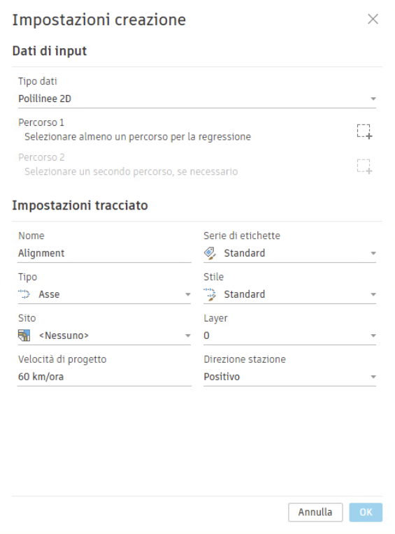

  1. Aprire la finestra di dialogo Impostazione regressione orizzontale.
    • Fare clic sulla scheda Inizio gruppo Crea progetto menu a discesa Tracciato Analisi di regressione orizzontale .
    • Fare clic sulla scheda Ferrovia gruppo Tracciato Analisi di regressione orizzontale .
  2. Nella finestra di dialogo Impostazione regressione orizzontale, in Dati di input, specificare il tipo di dati da cui creare l'analisi di regressione orizzontale: punti COGO, linee caratteristiche, polilinee 2D o polilinee 3D.
  3. Accanto a Percorso 1, fare clic su .
    Nota: Se come Tipo di input è stata selezionata l'opzione Punti COGO, è possibile utilizzare un elenco a discesa per selezionare un gruppo di punti.
  4. Nella Carta, selezionare gli oggetti da cui creare l'analisi di regressione orizzontale. Premere INVIO.
    Nota: È possibile selezionare oggetti che rappresentano il tipo di input selezionato nel Passaggio 2. Non è possibile selezionare più tipi di oggetto.
  5. Per creare l'analisi di regressione orizzontale tra due percorsi di oggetti, accanto a Percorso 2, fare clic su . Questo passaggio è facoltativo. Se si sceglie di selezionare Percorso 2, l'output della regressione sarà la linea d'asse tra Percorso 1 e Percorso 2.
  6. Nella Carta, selezionare gli oggetti da cui creare l'analisi di regressione orizzontale. Premere INVIO.
  7. In Impostazioni tracciato, specificare i seguenti parametri:
    • Name
    • Area delimitata
    • Tipo
    • Stile
    • Serie di etichette
    • Layer
    • Velocità di progetto
    Nota: Il nome del tracciato non può contenere i seguenti caratteri non supportati: / \ " ; = , * ? ''. I nomi dei tracciati non possono essere vuoti e devono essere univoci all'interno della Carta.
  8. Fare clic su OK.

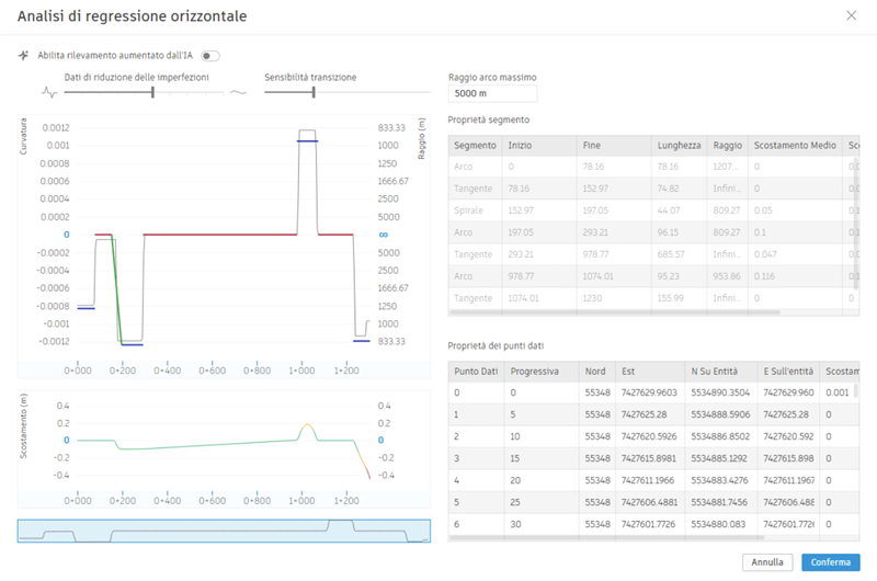

  9. Esaminare e affinare i dati del tracciato generato dalla regressione orizzontale.
  10. Fare clic su Crea geometria per creare il tracciato.
