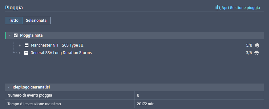

Selezionare i gruppi di dati delle precipitazioni da utilizzare per l'analisi.
Nella sezione Pioggia, selezionare uno o più gruppi pioggia da applicare al sistema di drenaggio.
I conteggi a destra dei gruppi pioggia rappresentano il numero totale di eventi selezionati dal numero possibile di eventi nel gruppo. Il riepilogo dell'analisi nella parte inferiore visualizza il numero totale di Eventi pioggia applicati al sistema di drenaggio e il tempo di esecuzione massimo specificato degli eventi.

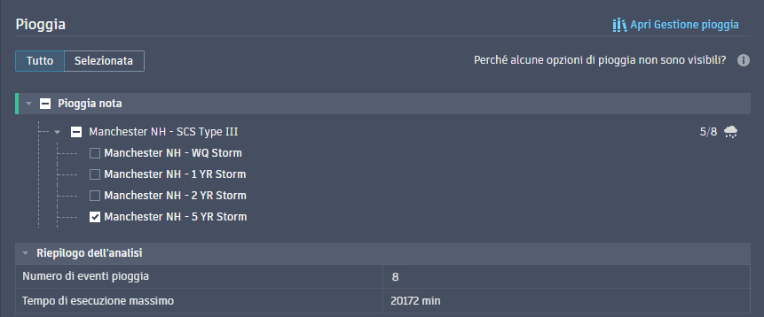

Perché alcune opzioni di pioggia non sono visibili?
Alcune opzioni sono nascoste a causa dell'incompatibilità con i metodi di scorrimento precedentemente selezionati per i drenaggi. Non è possibile combinare metodi di scorrimento razionali con metodi di scorrimento dinamici, pertanto quando si apre l'analisi dei drenaggi viene eseguita una convalida preliminare della selezione di scorrimento.
  • I drenaggi in una progettazione drenaggio che utilizza metodi di scorrimento con ietogramma dinamico (incluse selezioni miste in tutta la progettazione) utilizzano gruppi pioggia noti e basati sulla distribuzione. In questi casi, verranno visualizzati solo i gruppi pioggia noti o basati sulla distribuzione.
  • I drenaggi in una progettazione drenaggio che utilizza metodi di scorrimento razionali o razionali modificati richiedono i dati delle precipitazioni IDF. In questi casi, verranno visualizzati solo i gruppi di dati relativi alle precipitazioni IDF.
  • Non è possibile analizzare i drenaggi in una progettazione del drenaggio con metodi misti razionali e dinamici. Viene visualizzato un prompt di avvertimento per creare pioggia compatibile. Ciò significa che i drenaggi nella progettazione devono essere specificati con tutto lo scorrimento razionale/razionale modificato o tutto lo scorrimento dinamico.

Come selezionare eventi specifici in un gruppo pioggia
Selezionare un numero inferiore di eventi o eventi specifici in un gruppo pioggia.
  1. Nell'Elenco pioggia, espandere il gruppo pioggia contenente gli eventi pioggia desiderati.
  2. Selezionare/deselezionare gli eventi da affinare per l'analisi.
    Nota: Se necessario, è possibile deselezionare un intero gruppo.

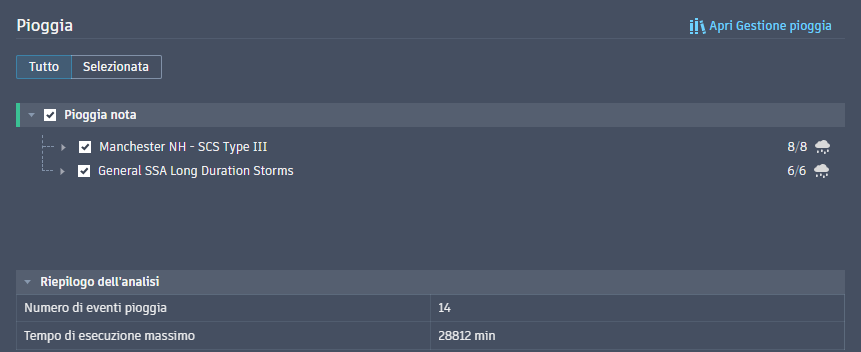

    Notare che i conteggi selezionati sono cambiati, così come il riepilogo dell'analisi.

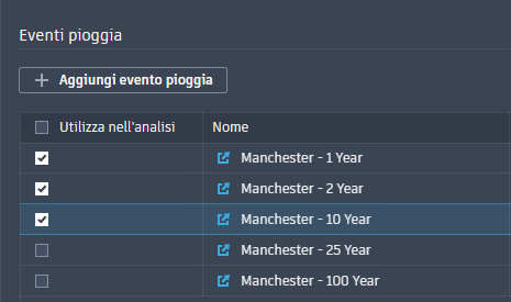

  3. Suggerimento: La selezione può essere effettuata anche quando si lavora in Gestione pioggia.
    1. Fare clic su Apri Gestione pioggia.
    2. Nell'Elenco pioggia, selezionare il gruppo pioggia contenente gli eventi pioggia desiderati.
    3. Selezionare Utilizza nell'analisi per gli eventi da selezionare con il gruppo.
    4. Fare clic su Salva modifiche.
    5. Chiudere Gestione pioggia.
