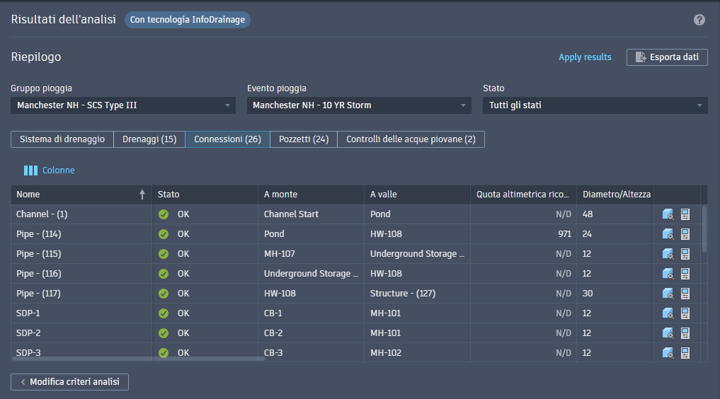

Una volta completata l'analisi del sistema, i risultati vengono riportati a livello di sistema e come categorie di oggetti: Flussi in ingresso, Condotte, Pozzetti e Acque piovane.
Come regolare la modalità di visualizzazione dei dati
Utilizzare i filtri nella parte superiore di Risultati dell'analisi per isolare i dati di analisi.
Suggerimento: Fare clic su Applica valori nell'angolo superiore destro dei risultati dell'analisi per applicare i valori Linea di carico totale (EGL) e Linea di pendenza idraulica (HGL) a condotte e pozzetti nel sistema di drenaggio.
Come rivedere e modificare il sistema di drenaggio
Analogamente alla verifica iniziale di errori e avvertimenti, è possibile scorrere i singoli oggetti del sistema di drenaggio e apportare modifiche a potenziali problemi. Ogni categoria (visualizzata in schede sopra la tabella dati) dispone di dati di analisi e avvisi di stato univoci. Scorrere tutti quelli che richiedono attenzione e utilizzare i seguenti strumenti per la correzione:
