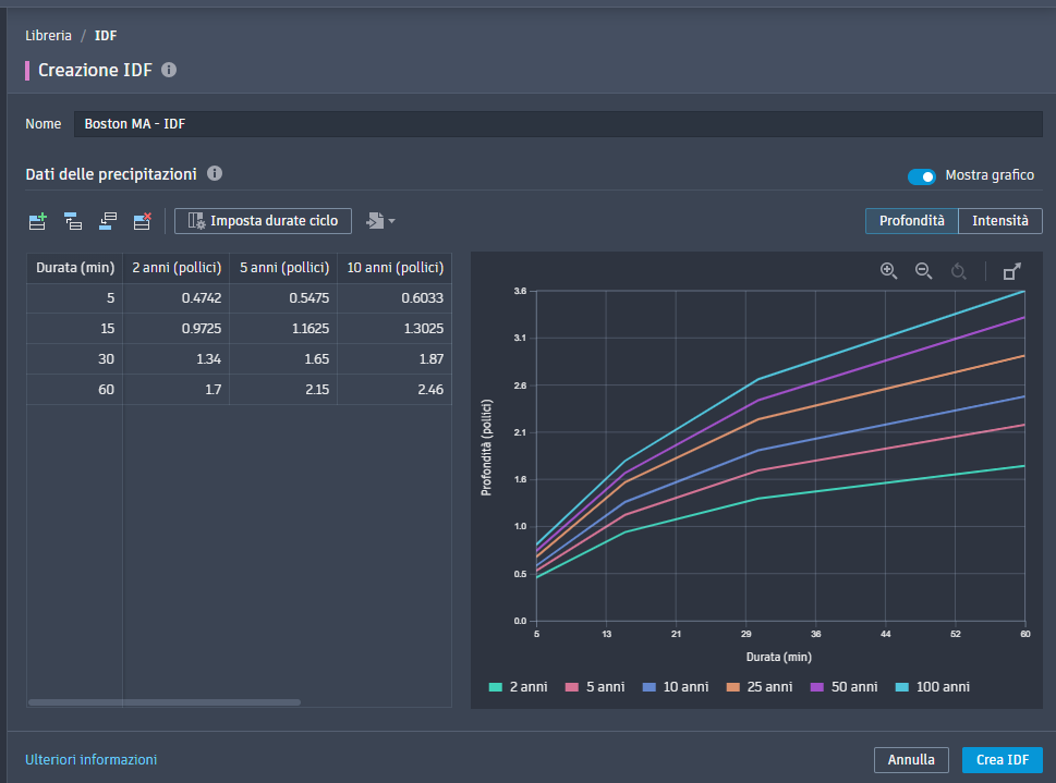

Come importare un set di dati IDF
È possibile creare più curve delle precipitazioni IDF per diverse durate ciclo specificando i valori di intensità (o profondità) della pioggia per durate della pioggia diverse.
  1. Fare clic su per importare i file di dati IDF. I file supportati sono i seguenti:
    • File personalizzato (.csv)
    • File NOAA (.csv)
    • File IDF Hydraflow (.idf)
    • File IDF SSA (.idfdb)
  2. I dati vengono quindi presentati in una tabella e in un grafico della curva IDF.
    Nota: Utilizzare il pulsante Mostra grafico per nascondere e visualizzare il grafico della curva.
    La tabella e il grafico della curva IDF possono visualizzare i dati di profondità o di intensità. I dati vengono visualizzati utilizzando le unità definite nella Carta di origine.
    Nota: Devono essere presenti almeno 2 voci contenenti l'incremento dei minuti e la relativa profondità di pioggia in pollici (o millimetri, a seconda delle unità della Carta).
  3. Fare clic su Crea IDF per aggiungere il set di dati pioggia IDF all'Elenco pioggia.
