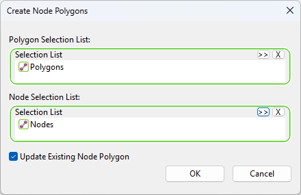

Finestra di dialogo Crea poligoni dei nodi
La finestra di dialogo Crea poligoni dei nodi consente di creare contorni di poligono nodo all'interno di poligoni selezionati.
Questa finestra di dialogo viene visualizzata quando si fa clic sull'attività Crea poligoni dei nodi nell'editor Sequenza di attività.
Elemento Descrizione
Elenco di selezione poligoni
Deve contenere un elenco di selezione poligoni trascinato qui da un Gruppo elenco di selezione nel Gruppo di modelli.
Elenco di selezione nodi
Può contenere un elenco di selezione nodi trascinato qui da un Gruppo elenco di selezione nel Gruppo di modelli.
Se qui è specificato un elenco, durante la creazione dei contorni dei poligoni dei nodi verranno utilizzati solo i nodi dell'elenco di selezione.
Se non viene specificata alcuna selezione di nodi, verranno generati poligoni dei nodi per tutti i nodi all'interno dei poligoni selezionati.
I nodi circostanti all'esterno del contorno del poligono selezionato verranno utilizzati in aggiunta ai nodi all'interno del poligono durante la creazione dei contorni del poligono del nodo.
Aggiorna poligoni dei nodi esistenti
Selezionare per aggiornare i contorni dei poligoni dei nodi creati in precedenza.
In caso contrario, verranno creati solo quelli in cui non è presente alcun poligono nodo.
