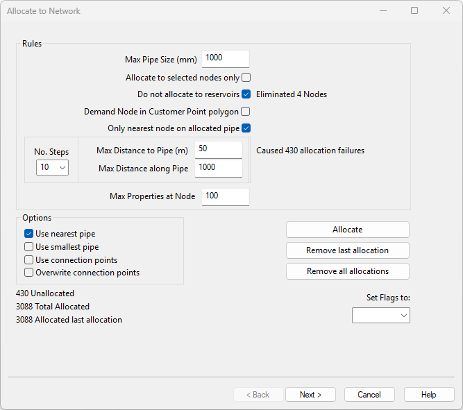

Regole
Nella tabella seguente sono descritte le regole di allocazione della domanda quando si esegue l'allocazione mediante le coordinate dei punti cliente.
Se è selezionata l'opzione Usa punti di connessione (vedere la sezione Opzioni di seguito), l'allocazione della domanda verrà effettuata utilizzando le coordinate dei punti di connessione dei punti cliente, se disponibili.
Le regole non si applicano ai punti cliente derivati (ad eccezione della regola Proprietà massime nel nodo). Se il punto cliente principale rispetta le regole, l'elemento principale e gli elementi derivati verranno allocati, indipendentemente dal fatto che gli elementi derivati soddisfino o meno le regole. Per ulteriori informazioni, vedere Punti cliente principali e derivati.
Notare che un valore pari a zero per le regole Dimensione massima della condotta, Distanza max dalla condotta o Proprietà massime nel nodo indica che la regola non deve essere utilizzata nel processo di allocazione.
Regola Descrizione
Le condotte con un diametro maggiore di quello specificato verranno escluse dal processo di allocazione.
Alloca solo ai nodi selezionati
Selezionare questa opzione per limitare l'allocazione ai nodi attualmente selezionati nella planimetria.
Non allocare ai serbatoi
Selezionare questa opzione per impedire l'allocazione della richiesta ai nodi di deposito.
Nodo di richiesta nel poligono del punto cliente
Selezionare questa opzione per limitare l'allocazione ai nodi che rientrano nello stesso gruppo di poligoni del punto cliente da allocare. Se un punto cliente si trova all'interno di più poligoni, il nodo di allocazione deve rientrare in tutti gli stessi poligoni del punto cliente.
Esempio: il punto cliente C si trova all'interno del Poligono 1 e del Poligono 2. Se si effettuasse l'allocazione al nodo più vicino, il punto cliente verrebbe allocato al Nodo A. Poiché il Nodo A si trova solo all'interno del Poligono 1, il punto cliente verrà allocato al Nodo B.
Solo il nodo più vicino sulla condotta allocata
Effettua l'allocazione soltanto al nodo (sulla condotta allocata) al quale il punto cliente è più vicino. Se il numero di proprietà sul nodo più vicino è stato superato, il punto cliente non verrà allocato.
N. passaggi
Numero di iterazioni da utilizzare durante l'esecuzione dell'allocazione.
Per ulteriori dettagli, vedere la sezione Passaggi di distanza di seguito.
Se la distanza dal punto cliente al punto più vicino su una condotta supera la distanza specificata, il punto cliente non verrà allocato.
Distanza massima lungo la condotta
Se la distanza lungo la condotta dal punto più vicino sulla condotta dal punto cliente è maggiore della distanza specificata, il punto cliente non verrà allocato.
Se il numero di proprietà già associate ad un nodo supera il valore massimo specificato, il nodo verrà escluso dal processo di allocazione.

Opzioni
Opzione Descrizione
Usa condotta più vicina
Selezionare questa opzione per allocare la richiesta alla condotta più vicina al punto cliente che rispetta le regole precedenti.
Se non è selezionata né l'opzione della condotta più vicina né quella della condotta più piccola, in InfoWorks la richiesta viene allocata a qualsiasi condotta che rispetti le regole precedenti.
(Se l'opzione Utilizza punti di connessione è selezionata, la richiesta verrà allocata alla condotta più vicina al punto di connessione del punto cliente.)
Usa condotta più piccola
Selezionare questa opzione per fare in modo che la richiesta venga allocata alla condotta con il diametro più piccolo che rispetta le regole precedenti.
Selezionare questa opzione per eseguire l'allocazione utilizzando le coordinate del punto di connessione (definite nei campi dati X punto di conness. e Y punto di conness. del punto cliente) anziché le coordinate del punto cliente.
  • Se le coordinate del punto di connessione non sono state definite per un punto cliente, le coordinate del punto cliente verranno utilizzate per l'esecuzione dell'allocazione.
  • Se i campi di dati delle coordinate del punto di connessione sono contrassegnati come default (#D), le coordinate del punto di connessione verranno calcolate come posizione più vicina (al punto cliente) sulla condotta a cui il punto cliente è allocato.
Sovrascrivi punti di connessione
Selezionare questa opzione per sovrascrivere i punti cliente che sono stati assegnati manualmente ad un altro punto di connessione. Se questa opzione è selezionata, i punti cliente interessati utilizzeranno il punto di connessione di default (#D).
Se questa opzione è selezionata, la casella Usa punti di connessione non è disponibile.

Pulsanti
Pulsante Descrizione
Alloca
Se si seleziona questo pulsante viene eseguito un tentativo di allocazione della domanda utilizzando le regole e le opzioni precedenti. Una volta completata l'allocazione, la casella Regole conterrà informazioni aggiuntive sul modo in cui le regole applicate hanno influito sul processo di allocazione.
Rimuovi ultima allocazione
Consente di cancellare le allocazioni eseguite dall'ultimo clic sul pulsante Alloca.
Rimuovi tutte le allocazioni
Consente di rimuovere tutte le allocazioni per il gruppo di punti corrente. Questo è l'elenco visualizzato nella pagina Rivedi dati. Le allocazioni derivanti da utilizzi precedenti della procedura guidata non verranno visualizzate a meno che non siano state selezionate le opzioni Rialloca nella pagina di avvio.
