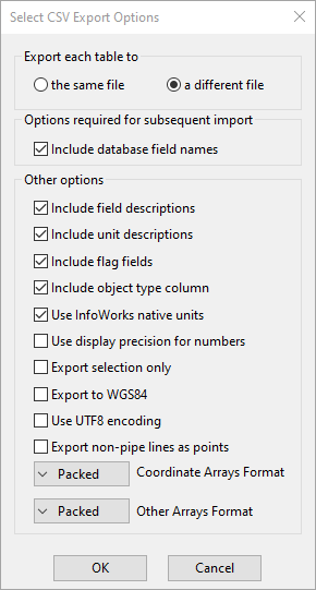

Finestra di dialogo Seleziona opzioni di esportazione CSV
Questa finestra di dialogo consente di selezionare le opzioni durante l'esportazione dei dati in file CSV.
Questa finestra di dialogo viene aperta, ad esempio, quando si fa clic con il pulsante destro del mouse su una rete nella finestra Gruppo di modelli e si seleziona Esporta In formato CSV.
Select CSV Export Options dialog
Non tutte le opzioni sono disponibili in tutte le istanze della finestra di dialogo.
Elemento Descrizione
File di output
Facendo clic sul pulsante con i puntini di sospensione viene visualizzata una finestra di dialogo standard per l'apertura di file, che consente di selezionare la posizione in cui salvare il file di output.
Nota: Questa opzione è disponibile solo quando si accede alla finestra di dialogo facendo clic sull'attività Esporta rete/controllo da CSV nell'editor Sequenza di attività.
Esporta ogni tabella
nello stesso file Consente di esportare tutte le tabelle nello stesso file.
Gli stessi dati vengono esportati sia che si scelga di eseguire l'esportazione in un unico file sia che si scelga di eseguire l'esportazione in un file per tipo di oggetto. La scelta dipende dall'utilizzo futuro dei dati esportati.
in un file diverso Consente di esportare ciascuna tabella in un file separato.
Opzioni necessarie per l'importazione successiva
Includi nomi di campi di database
I nomi dei campi forniscono le intestazioni di colonna durante la visualizzazione dei dati. Questi campi sono necessari per la successiva importazione in InfoWorks WS Pro
Includi descrizioni dei campi
Consente di includere informazioni utili quando si visualizzano i dati al di fuori InfoWorks WS Pro.
Includi descrizioni delle unità
Includi campi di flag
Le dimensioni dei file CSV aumenteranno. Selezionare questa casella solo se i dati del flag sono necessari.
Includi colonna tipo di oggetto
Campo aggiuntivo contenente informazioni sul nome della tabella del database.
Usa unità di misura native di InfoWorks
Si consiglia di selezionare questa opzione se si intende riutilizzare i dati in InfoWorks WS Pro. Le eventuali modifiche apportate da un utente alle unità utilizzate nell'interfaccia di InfoWorks WS Pro (Unità utente) vengono memorizzate localmente solo per tale utente.
Usa precisione di visualizzazione per i numeri
Per alcuni numeri, la precisione di memorizzazione è maggiore della precisione di visualizzazione. Ad esempio, i numeri memorizzati come double hanno 15 cifre decimali. Nessun numero viene visualizzato con questa precisione. Se si lascia questa opzione deselezionata, le dimensioni dei file potrebbero aumentare.
Esporta solo selezione
Per questa opzione è necessario che la rete sia aperta e che siano selezionati uno o più oggetti di rete. Verranno esportati solo gli oggetti selezionati.
Esportazione come WGS84 Se l'opzione è selezionata, le coordinate verranno esportate utilizzando il sistema geodetico WGS 84. Questa impostazione è destinata ai sistemi che richiedono l'uso del sistema geodetico WGS 84.
Usa codifica UTF8 Selezionare questa opzione per codificare i dati esportati utilizzando il sistema di codifica UTF-8.
Esporta linee non di condotte come punti
Se questa opzione è selezionata, gli oggetti rappresentati come linee verranno rappresentati come punti nei dati esportati. In questo modo è possibile utilizzarli in modelli che richiedono che tutti gli asset siano rappresentati come punti.
Gli oggetti convertiti da linee a punti sono stazioni di pompaggio, valvole, valvole galleggianti, valvole di non ritorno e misuratori.
Formato delle tabelle di coordinate
L'inclusione di questi dati può aumentare notevolmente le dimensioni dei file CSV, pertanto è opportuno valutarne attentamente la necessità. Per ricreare la rete altrove o reimportare, la mancata esportazione delle tabelle causerà la perdita dei dati.
Sono disponibili tre opzioni per l'esportazione dei dati delle coordinate:
  • Nessuno: le tabelle di coordinate non verranno esportate.
  • Compresso: le tabelle di coordinate vengono esportate, ad esempio, nel formato {x1, y1, z1, x2, y2, z2 ... xn, yn, zn}.
  • Non compresso: le tabelle di coordinate vengono esportate in campi separati con intestazioni xs, ys (e zs se sono presenti coordinate z).
Formato di altre tabelle
Sono disponibili tre opzioni per l'esportazione dei dati delle tabelle diversi da dati delle coordinate:
  • Nessuno: le altre tabelle non verranno esportate.
  • Compresso: ogni tabella viene esportata in un singolo campo.
  • Separatamente: le tabelle vengono esportate in un blocco separato o in un file separato, a seconda dell'opzione selezionata per Esporta ogni tabella. Ogni valore della tabella viene esportato in un campo separato.
