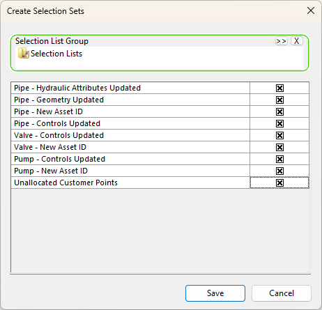

Finestra di dialogo Crea gruppi di selezione
Quando sono state apportate modifiche alla rete/al controllo, questa opzione crea elenchi di selezione con gli elementi che sono stati modificati.
Selezionando la casella si abilita un elenco di selezione specifico, che verrà creato quando si esegue l'attività nella Sequenza di attività.
Se si dispone di una creazione automatica modello, sarà possibile controllare manualmente le modifiche apportate da Model Builder.
Questa finestra di dialogo viene visualizzata quando si fa clic sull'attività Gruppo di selezione convalida nell'editor Sequenza di attività.
Elemento Descrizione
Gruppo Elenco di selezione Utilizzare il trascinamento o il pulsante Sfoglia per aggiungere un oggetto Elenco di selezione nella finestra di dialogo.
Condotta - Attributi idraulici aggiornati
Condotta - Geometria aggiornata
Condotta - Nuovo codice ID
Condotta - Controlli aggiornati
Valvola - Controlli aggiornati
Valvola - Nuovo codice ID
Pompa - Controlli aggiornati
Pompa - Nuovo codice ID
Punti cliente non allocati
Selezionare l'elemento facendo clic sulla casella.
