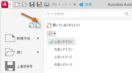

開いているドキュメントのプレビュー表示を変更するには
アプリケーション メニュー
をクリックし、[開いているドキュメント]アイコンをクリックします。
検索テキスト ボックスの下にある表示オプション メニューをクリックします。
表示オプションを選択します。
注:
選択したプレビュー表示オプションは、[最近使用したドキュメント]および[開いているドキュメント]クイック メニューの両方に反映されます。
