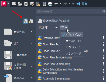

[最近使用したドキュメント]一覧のプレビューを変更する
アプリケーション ボタン
[最近使用したドキュメント]をクリックします。
コマンド検索ボックスの下の[表示オプション]ボタンをクリックし、表示オプションを選択します。
注:
選択した表示オプションは、アプリケーション メニューの[最近使用したドキュメント]と[開いているドキュメント]の一覧の両方に適用されます。
