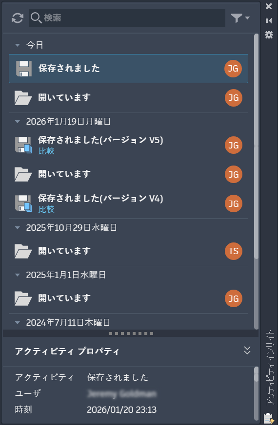

アクティビティ タイプを確認する
次に、[アクティビティ インサイト]パレットにログ記録が行われるアクティビティの一覧を示します。
アクション アクティビティ インサイト タイル
名前のない図面を保存する 新しい図面が作成されました
図面の変更を保存する 保存されました
サポートされているクラウド プロバイダ内に保存されている図面のバージョンを保存する 保存されました(バージョン #)
異なるファイル形式で保存する 新しい名前で保存されました
図面を共有する 共有

異なるバージョンを比較する
サポートされているクラウド ストレージ プロバイダでアクティビティ インサイトを使用すると、簡単に旧バージョンと現在のバージョンを比較できます。
