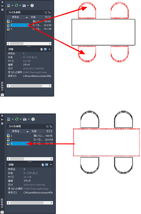

図面内の外部参照をハイライト表示する
複雑な図面で外部参照を見つけるには、[外部参照]パレットで項目を選択して、図面上に表示されているすべてのインスタンスをハイライト表示します。逆に、図面上で外部参照を選択すると、[外部参照]パレットで外部参照名がハイライト表示されます。
注: 参照オブジェクトがハイライト表示されるかどうかは、システム変数 ERHIGHLIGHT によってコントロールされます。ハイライト表示をオフにすると、パフォーマンスを向上させることができます。
複雑な図面で外部参照を見つけるには、[参照管理ユーティリティ]パレットで項目を選択して、図面上に表示されているすべてのインスタンスをハイライト表示します。逆に、図面上で外部参照を選択すると、[参照管理ユーティリティ]パレットで外部参照名がハイライト表示されます。
