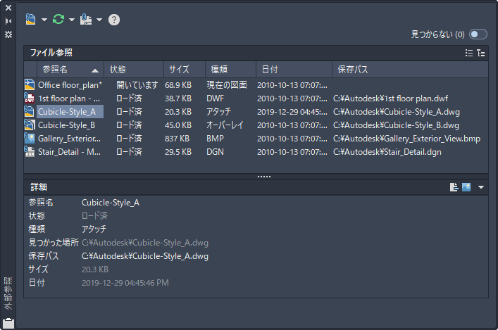

[ファイル参照]ペイン(アタッチされたすべての参照状態を表示)
現在の図面にアタッチされているすべての参照が表示されます。
ヒント: 参照の名前をゆっくりと 2 回クリックして編集するか、[詳細]ペインを使用して選択した参照の名前とその他の添付ファイルのプロパティを編集します。
[一覧表示]と[ツリー表示]ボタン
ボタンをクリックして、一覧表示とツリー表示を切り替えます。
[一覧表示]ボタン
一覧表示される情報には、参照名、ステータス、ファイル サイズ、ファイル タイプ、作成日付、保存パスがあります。
[参照名]
参照名の列では、常に最初のエントリとして現在の図面が表示され、その下に、その他のアタッチされたファイルがアタッチされた順番に一覧表示されます。
[状態]
参照ファイルの状態は、次のとおりです。
  • [ロードされました]: 参照ファイルは現在図面にアタッチされています。
  • [ロードされていません]: 参照ファイルは、図面からロード解除されています。参照ファイルをロード解除すると、参照ファイルは表示されませんが、[再ロード]を使用して再表示することができます。
  • [見つかりません]: 参照ファイルは有効な検索パスにありません。
  • [未解決]: 参照ファイルを読み込めません。
  • [リンク切れ]: 参照ファイルはステータスが[未解決]、[ロードされていません]、または[見つかりません]である他のファイルにアタッチされています。
  • [参照されていません]: 参照ファイルはもう使用されていません。すべてのインスタンスが図面内から削除されました。
  • [再ロードが必要]: ホスト図面を開いているときに、参照ファイルが更新/再保存されました。このステータスは、外部参照ファイルが変更されたことを示すステータス バーのバルーン通知と同時に表示されます。
  • [比較可能]: 参照ファイルが変更されており、現在ロードされているファイルとディスク上のファイルの違いを比較できます。
  • [比較中]: 現在、参照の差異を比較しています。
[サイズ]
アタッチされているファイル参照のサイズです。
[種類]
参照ファイルの種類です。図面(外部参照)ファイルの場合はアタッチまたはオーバーレイと表示され、ラスター イメージの場合はファイル形式が表示され、DWF アンダーレイ、DWFx アンダーレイ、DGN アンダーレイ、PDF アンダーレイの場合はそれぞれのファイル形式でリストされます。
[日付]
参照ファイルが作成されたまたは最後に保存された日付です。
[保存パス]
参照ファイルがアタッチされたときに図面とともに保存されたパスが表示されます。

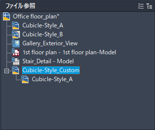

[ツリー表示]
ツリー表示の最上位レベルには、常に現在の図面が表示されます。参照ファイルは次のレベルに表示されます。ネストされたファイル参照を含む参照ファイルは、開いて下位のレベルを表示できます。ツリー表示では、一度に 1 つのファイル参照しか選択できません。

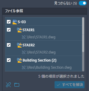

[ファイル参照]ペイン(見つからない参照のみの状態を表示)
現在の図面に、見つからない外部参照図面(XREF)のみが表示されます。
ツリー表示
ツリー表示の最上位レベルには常に現在の図面が表示されます。見つからない参照は次のレベルに表示されます。見つからない参照は、それぞれ最後に保存されたパスを表示します。
見つからない参照が 1 つまたは複数選択されている場合は、現在の図面からアタッチ解除するか、パスを手動で、または Forma Data Management に格納されている参照の推奨パスを使用して更新することができます。
すべての参照に切り替え
このオプションは、現在の図面に見つからない参照がない場合に表示されます。クリックすると、[アタッチされたすべての参照を表示]状態が有効になり、現在の図面にアタッチされているすべての参照を表示できます。
[アタッチ解除]
選択した見つからない参照を現在の図面から削除します。
[パスを更新]
選択した見つからない参照の新しいパスを指定します。
注: 参照のパスのみが更新されます。参照ファイルは移動されません。
選択項目の解決
選択した見つからない参照の推奨パスを受け入れます。
[詳細]および[プレビュー]ペイン
選択した参照の情報またはプレビュー イメージが表示されます。
[詳細]表示とサムネイルの[プレビュー]ボタン
ボタンをクリックして、詳細表示とサムネイル プレビューを切り替えます。
[詳細]ペイン
詳細モードのときは、選択したファイル参照のプロパティが表示されます。ファイル参照のプロパティには、どのファイル参照でも表示される共通のプロパティと、参照イメージのようなファイル参照で表示されるファイルの種類に固有のプロパティがあります。共通に表示される詳細プロパティには、参照名、状態、ファイル サイズ、ファイルの種類、作成日付、保存パス、見つかった場所、ファイル バージョン、そして Autodesk 360 Vault クライアント(AutoCAD LT では使用できません)がインストールされているかどうかなどがあります。プロパティのいくつかは編集できます。
[参照名]
ファイル参照の名前が表示されます。このプロパティは、ファイル参照が 1 つだけ選択されている場合にのみ編集できます。参照名は、複数のファイル参照が選択されている場合には [*各種*]と表示されます。このプロパティは、すべてのファイル参照で編集できます。
[状態]
ファイル参照が、ロードされている、ロードされていない、見つからないのいずれの状態であるかが表示されます。このプロパティは編集できません。
[サイズ]
選択したファイル参照のファイル サイズが表示されます。サイズは、ロードされていないまたは見つからないファイル参照の場合は表示されません。このプロパティは編集できません。
[種類]
ファイル参照がアタッチかオーバーレイか、種類がイメージ ファイル、DWF/DWFx アンダーレイ、DGN アンダーレイ、PDF アンダーレイ、NWD/NWC コーディネーション モデルのいずれであるかが表示されます。このプロパティは編集できません。
しかし、ファイル参照が DWG 外部参照の場合は、[アタッチ]と[オーバーレイ]プロパティを切り替えることができます。
[日付]
ファイル参照がが最後に修正された日付が表示されます。この日付は、ロードされていないまたは見つからないファイル参照の場合は表示されません。このプロパティは編集できません。
[見つかった場所]
選択したファイル参照の絶対パスが表示されます。このプロパティは編集できません。
[保存パス]
選択したファイル参照の保存場所が表示されます。この場所は、参照ファイルが保存されている場所であり、必ずしも[見つかった場所]と同じではありません。[.開く]ボタンをクリックすると、[開く]ダイアログ ボックスが表示され、別のパスまたはファイル名を選択できます。パス フィールドに直接入力することもできます。これらの変更は、新しいパスが有効になった場合には[保存パス]プロパティに格納されます。
[ファイル バージョン]
Autodesk Vault クライアントによって定義されたファイル バージョンのプロパティを表示します。このプロパティは、Vault にログインしているときにのみ表示されます。
[更新日時] (DREF 参照のみ)
データ参照ファイルが最後に修正された日付を表示します。
この値は読み取り専用であり、ファイル参照がロード解除された場合や見つからない場合は表示されません。
[最終修正者] (DREF 参照のみ)
データ参照ファイルを最後に修正したユーザを表示します。

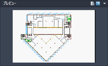

[プレビュー]ペイン
プレビュー イメージは、[ファイル参照]ペインで 1 つのファイル参照を選択しているときにのみ表示されます。このデータ ペインにはその他のコントロールはありません。参照ファイルを選択していないと、[プレビュー]ペインはグレーで塗り潰されたフィールドとして表示されます。使用可能なプレビューがない場合、「プレビューは使用できません」という文字がペインの中心に表示されます。

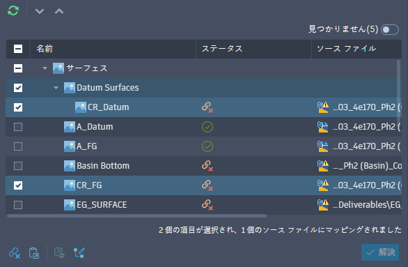

[Dref]タブのツールバー(Autodesk Civil 3D のみ)
[リストを更新]
現在の図面内の参照のリストを更新します。
[選択項目を同期]
選択した参照を最新のソース データと同期します。
[選択項目をプロモート]
選択した参照を現在の図面内のローカル オブジェクトにプロモートします。
[データ参照]ペイン(Autodesk Civil 3D のみ)
現在の図面にアタッチされているすべてのデータ参照(DREF)が表示されます。
ツリー表示
ツリー表示の最上位レベルには、現在の図面にリンクされているデータ参照(DREF)のタイプが表示されます。見つからない参照は、次のレベルに表示されます。リンクされた各参照には、名前、現在の状態、最後に保存したパスが表示されます。
見つからない参照を 1 つまたは複数選択した場合、現在の図面からそれらを削除したり、パスを手作業で、または Forma Data Management に保存されている参照の推奨パスを受け入れることによって更新することができます。
[除去]
[パスを更新]
選択項目の解決
