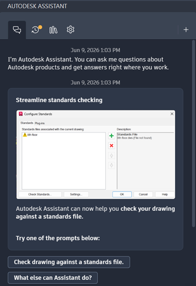

Autodesk Assistant
Assistant には、よりスマートなオブジェクト カウント、選択認識分析、コンテキスト認識単位レポート、パーソナライズされた推奨事項が備わりました。
Assistant が既定で開く
AutoCAD で図面を開くと、Assistant が自動的に開くようになりました。Assistant を初めて使用する場合は、入門ビデオを見て Assistant で何ができるかを確認したり、既定のスターター プロンプトのいずれかをクリックして試してみることをお勧めします。
Assistant を閉じると、次回 AutoCAD を起動したときに自動的には開かなくなります。

Assistant のインサイト

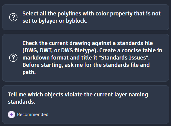

インサイト(AutoCAD でのアクションに合わせてパーソナライズされた学習コンテンツ)を Assistant 内で使用できるようになりました。
このインサイトで提供されるプロンプトのいずれかを試したり、「画層、色、線種は正しく設定されてる?」などのフォローアップの質問をすることができます。
また、インサイトに関する一般的な質問をすることもできます。
推奨プロンプト
Assistant を引き続き使用すると、元のスターター プロンプトが、AutoCAD でのアクションに合わせた推奨プロンプトに更新されるようになります。
