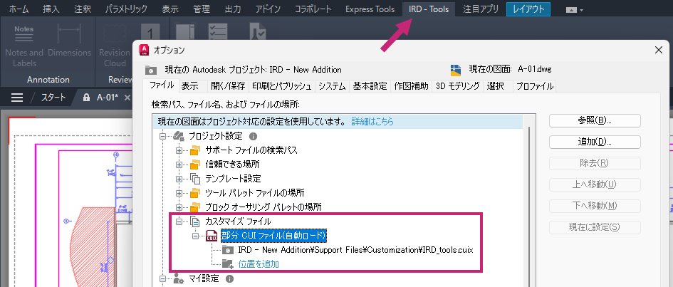

部分カスタマイズ(CUIx)ファイルを Autodesk プロジェクトの設定に追加する
接続されたサポート ファイルを Autodesk プロジェクト用に設定して CUIx ファイルを作成したら、次の手順に従ってプロジェクト用の部分カスタマイズ(CUIx)ファイルを設定します。
重要: 接続されたサポート ファイルを設定することができるのは、プロジェクト管理者のアクセス権を持つプロジェクト メンバーのみです。
  1. プロジェクト関連の部分カスタマイズ(CUIx)ファイルを Autodesk プロジェクトにアップロードします。
    Autodesk プロジェクトにファイルをアップロードする方法については、Autodesk Desktop Connector のヘルプ ドキュメントを参照してください。
  2. AutoCAD で、ツール パレットとオーサリング パレットを設定する図面を Autodesk プロジェクトから開きます。
  3. 作図領域で、右クリックして[オプション]を選択します。 検索
  4. [オプション]ダイアログ ボックスの[ファイル]タブをクリックし、[プロジェクト設定]ノードを展開します。
  5. [カスタマイズ ファイル] [部分 CUI ファイル(自動ロード)]を展開し、ノードの下の[位置を追加]をクリックします。
  6. [フォルダを参照]ダイアログ ボックスで、Autodesk プロジェクトから図面を開いて現在に設定する際にロードする CUIx ファイルを参照し、選択します。次に、[開く]をクリックします。
    注: Autodesk プロジェクトでロードする CUIx ファイルを選択する際、製品のメイン カスタマイズ ファイルを選択しないように注意してください。
  7. 複数の CUIx ファイルをアップロードした場合は、ファイルごとに手順 5 と 6 を繰り返します。
  8. [OK]をクリックして、変更を保存します。
