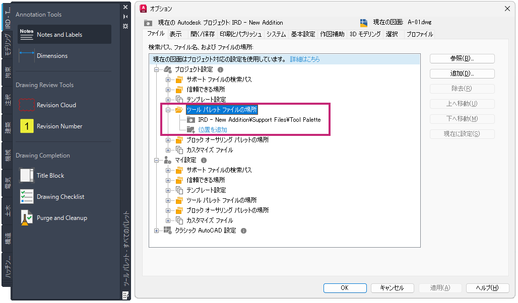

  2. AutoCAD で、ツール パレットとオーサリング パレットを設定する図面を Autodesk プロジェクトから開きます。
  3. 作図領域で、右クリックして[オプション]を選択します。 検索
  4. [オプション]ダイアログ ボックスの[ファイル]タブをクリックし、[プロジェクト設定]ノードを展開します。
  5. [ツール パレット ファイルの場所]を展開し、ノードの下の[位置を追加]をクリックします。
  6. [フォルダを参照]ダイアログ ボックスで、アップロードしたツール パレット ファイルが格納されているフォルダを参照して選択し、[開く]をクリックします。
  7. 複数のオーサリング パレットをアップロードした場合は、[ブロック オーサリング パレットの場所]の設定に対して手順 5 と 6 を繰り返します。
  8. [OK]をクリックして、変更を保存します。

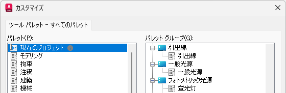

Autodesk プロジェクトのツール パレットを表示、使用する
[ツール パレット]ウィンドウおよび[カスタマイズ]ダイアログ ボックスには、[現在のプロジェクト]という名前の特殊なツール パレットが用意されています。このパレットは、接続されたサポート ファイルをプロジェクトが使用するように設定されている場合、Forma Data Management の Autodesk プロジェクトからロードされたツール パレットになります。このパレットを使用して、プロジェクト関連のツールにアクセスしたり、プロジェクト関連のツール パレットをツール パレットグループに追加することができます。
