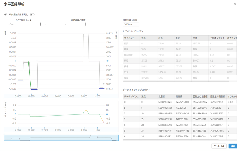

  9. [平面回帰解析]ビスタが表示されます。
  10. 平面回帰により生成された線形のデータを確認し、調整します。
