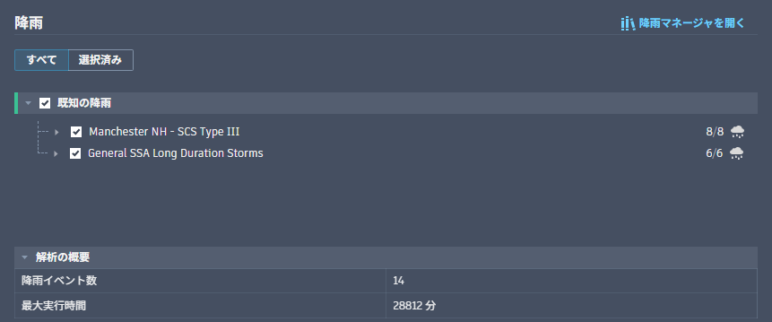

解析に使用する降雨データ セットを選択します。
[降雨]セクションで、排水システムに適用する 1 つまたは複数の降雨セットを選択します。
降雨セットの右側にあるカウントは、セット内の可能なイベント数のうち、選択されたイベントの総数を表します。下部の[解析の概要]には、排水システムに適用された降雨イベントの総数と、各イベントに指定された最長実行時間が表示されます。

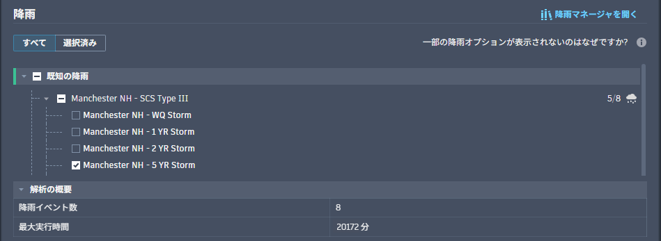

降雨セット内の特定のイベントを選択するには
降雨セットで選択するイベントの数を減らしたり、特定のイベントを選択したりします。
  1. 降雨リストで目的の降雨イベントを含む降雨セットを展開します。

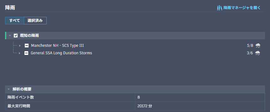

  2. 解析のためにイベントを選択または選択解除して調整します。
    注: 必要に応じて、セット全体の選択を解除することもできます。
    選択したカウントが変更され、それに合わせて[解析の概要]も変更されることに注意してください。

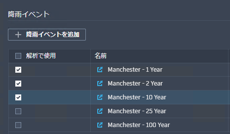

  3. ヒント: 降雨マネージャで作業するときにも選択できます
    1. [降雨マネージャを開く]をクリックします。
    2. 降雨リストで、目的の降雨イベントを含む降雨セットを選択します。
    3. セットで選択するイベントについて、[解析で使用]を選択します。
    4. [変更を保存]をクリックします。
    5. 降雨マネージャを閉じます。
