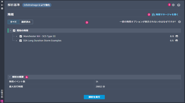

解析基準ユーザ インタフェース
最初の解析基準ユーザ インタフェースでは、降雨データを指定して現在の排水システムをテストできます。プロジェクトに対して降雨セットが設定されていない場合は、インタフェースからのみ降雨マネージャを開くことができます。解析プロセスを開始するには、降雨データが必要です。
  1. サーバ領域の設定: クラウド処理のために地理的に特定されたサーバを指定します。詳細はこちら
  2. 降雨マネージャ: 降雨マネージャを開き、個別の降雨イベントを編集および選択します。詳細はこちら
  3. プロジェクト降雨セット: 排水システムの適用およびテストに使用される現在設定されている降雨セットのリストです。詳細はこちら
  4. 解析の概要: 排水システムに適用された降雨イベントの総数と、各イベントに指定された最長実行時間を表示します。
