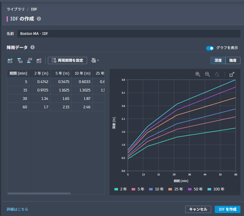

  1. [解析基準]ワークスペースで、[降雨マネージャを開く]をクリックします。
  2. 降雨マネージャで、[IDF]タイルをクリックします。[IDF 作成]エディタが開きます。
  3. [名前]フィールドに、降雨セットの一意の名前を入力します。
注: 降雨セットを保存するには、少なくとも 1 つの降雨期間を入力する必要があります。
IDF データセットを読み込むには
降雨期間ごとに降雨強度(または降雨量)の値を指定することで、異なる再現期間に対応する複数の IDF 降雨曲線を作成できます。
  1. をクリックして、IDF データ ファイルを読み込みます。サポートされるファイルは次のとおりです。
    • カスタム ファイル(.csv)
    • NOAA ファイル(.csv)
    • Hydraflow IDF ファイル(.idf)
    • SSA IDF ファイル(.idfdb)
  2. その後、データはテーブルと IDF 曲線グラフに表示されます。
    注: [グラフを表示]ボタンを使用して、曲線グラフの表示/非表示を切り替えます。
    テーブルと IDF 曲線グラフは、深さデータまたは強度データのいずれかを表示することができます。データは、ソース図面で定義されている単位を使用して表示されます。
    注: 分単位の増分とそれに対応するインチ単位(または図面単位に応じてミリメートル)の雨量を含むエントリが少なくとも 2 つ必要です。
  3. [IDF を作成]をクリックして、IDF 降雨データ セットを降雨リストに追加します。
