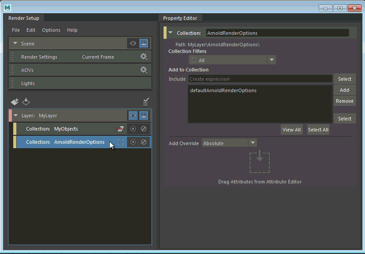

ワークフローの例: Arnold for Maya のレンダー設定(Render Settings)の大気(Atmosphere)アトリビュートのオーバーライド
Arnold for Maya のレンダー設定(Render Settings)の大気(Atmosphere)アトリビュートに aiFog を接続してシーンにフォグを追加した場合は、次の操作を実行して特定のレンダー レイヤのフォグを無効にすることができます。
  1. コレクションを作成して、defaultArnoldRenderOptions ノードに追加します。
    コレクションのフィルタ(Collection Filters)ドロップダウン リストですべて(All)を選択して、ノードが除外されないことを確認します。
  2. コレクションを右クリックし、接続のオーバーライドを作成(Create Connection Override)を選択します。
  3. プロパティ エディタ(Property Editor)で defaultArnoldRenderOptions.atmosphere を入力して、作成(Create)をクリックします。
    レンダー レイヤ内でフォグを無効にするには、接続オーバーライドを接続されていない状態のままにします。
