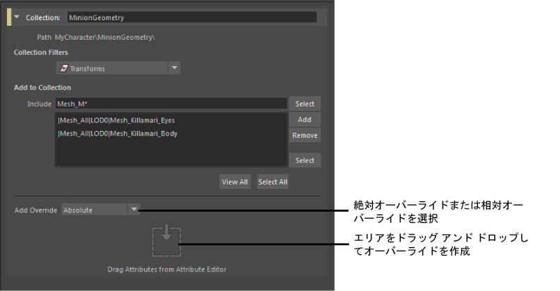

  2. コレクション プロパティ エディタ(Property Editor)で、オーバーライドを追加(Add Override)ドロップダウン リストから絶対(Absolute)を選択します。
    ヒント: ドロップダウン リストから なし(None)を選択して、プロパティ エディタ(Property Editor)にドラッグ & ドロップ領域が表示されないようにし、レンダリングの設定ノード アトリビュートを表示するためにプロパティ エディタ(Property Editor)内のスペースを増やします。

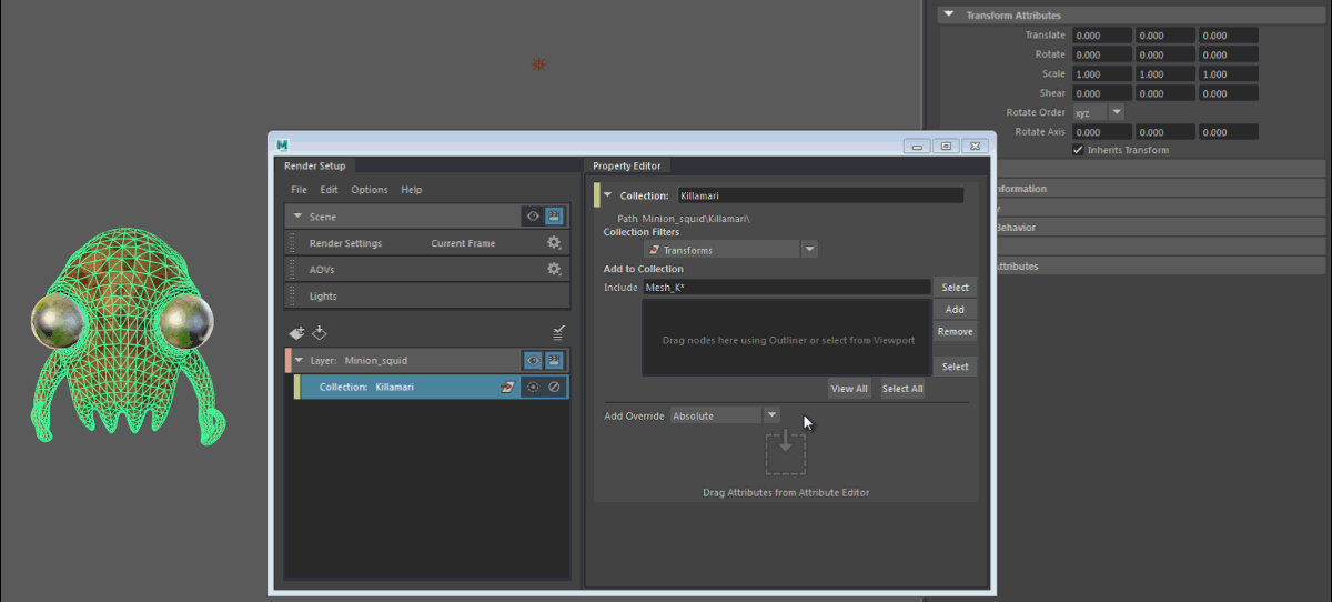

  3. オーバーライドするアトリビュートを中マウス ボタンでアトリビュート エディタ(Attribute Editor)からプロパティ エディタ(Property Editor)にドラッグ & ドロップします。
    たとえば、移動(Translate)アトリビュートをオーバーライドするには、移動(Translate)アトリビュートを中マウス ボタンでトランスフォーム ノードからプロパティ エディタ(Property Editor)にドラッグ & ドロップします。
    オーバーライドが作成され、レンダリングの設定(Render Setup)エディタ内のコレクションの下に表示されます。

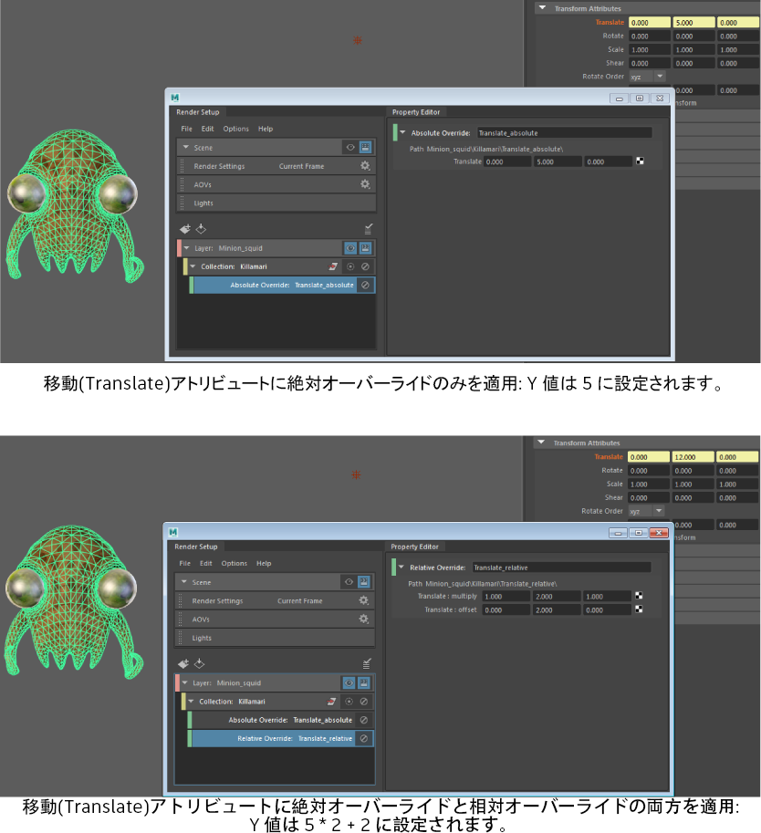

絶対オーバーライドと相対オーバーライドを組み合わせることもできます。この例では、絶対オーバーライドが Y 値が 5 に設定されている移動(Translate)アトリビュートに適用されます。その後、相対オーバーライドが、Y 値が 2 で乗算され 2 でオフセットされる移動(Translate)アトリビュートに適用されます。結果として、移動(Translate)の Y 値は 5*2 + 2 = 12 に設定されます。

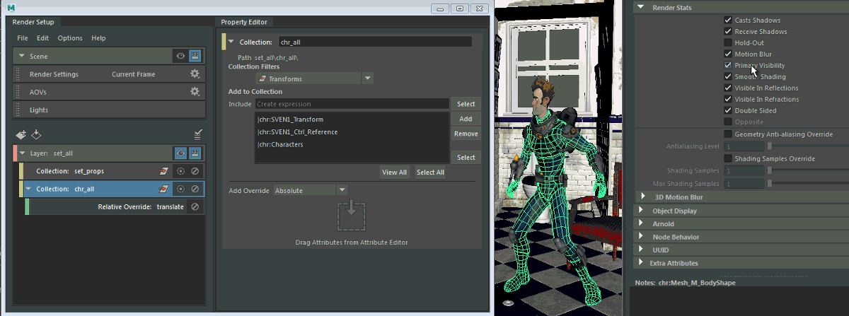

シェイプ ノードまたはシェーダ ノードなど、その他のノード上にオーバーライドを作成する場合も、同じワークフローに従います。ただし、コレクションにノードを追加した場合、既定でトランスフォーム ノードしか含まれないことに注意してください。したがって、トランスフォーム ノードの一部ではないアトリビュート上にオーバーライドを作成した場合、Maya では最初にそのノード タイプのサブコレクションが作成され、次に対応するオーバーライドが作成されます。
この例では、コレクションにキャラクタのトランスフォーム ノードが含まれるため、キャラクタはレイヤに表示されます。移動オーバーライドが作成されると、chr_all コレクションの下に作成されます。ただし、シェイプ ノード上のアトリビュートである、一次可視性(Primary Visibility)アトリビュートにオーバーライドが作成されると、chr_all のシェイプ ノードを含むサブコレクションと対応するオーバーライドが作成されます。

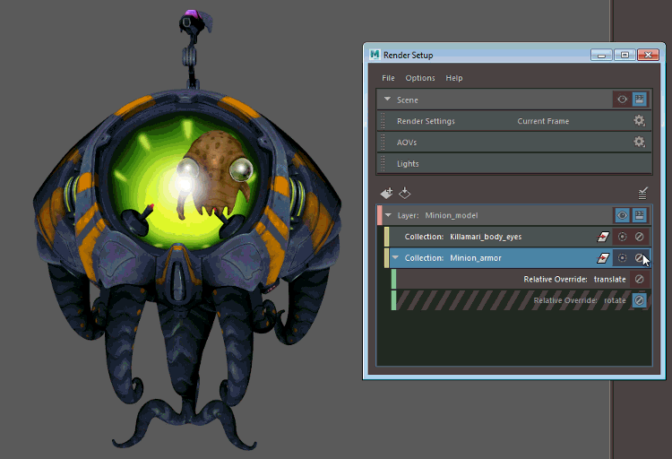

レンダリングに適用されないようにオーバーライドを無効化しますが、プロパティ エディタ(Property Editor)には残るようにします。これを行うには、オーバーライドで をクリックします。再び有効化するには、この操作を繰り返します。

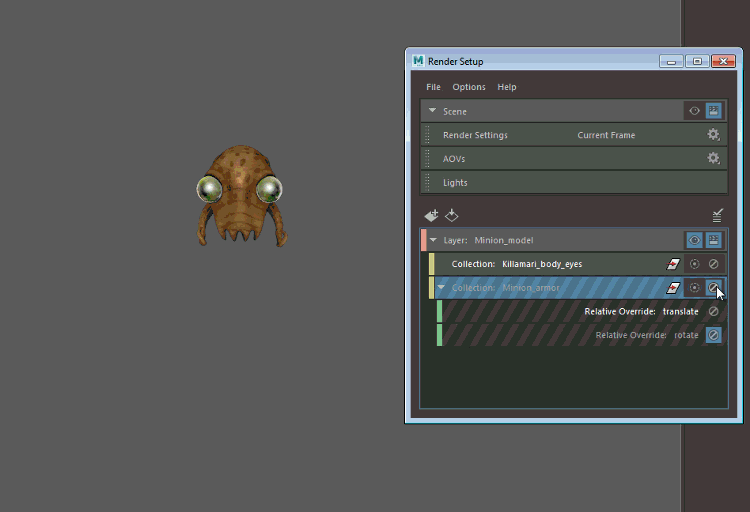

コレクションを無効化すると、対応するオーバーライドも無効化されます。コレクション再度有効化すると、(コレクションを無効化する前に)既に無効化されていたオーバーライドは無効化の状態が保持されます。さらに、これらは、レンダリングの設定(Render Setup)エディタで、もともと有効化されていたオーバーライドより暗く表示され、青色の無効化された 状態で示されます。
また、コレクションが無効化されている場合でも、オーバーライドを有効化または無効化することができます。この状態は、コレクションを再度有効化したときに維持されます。

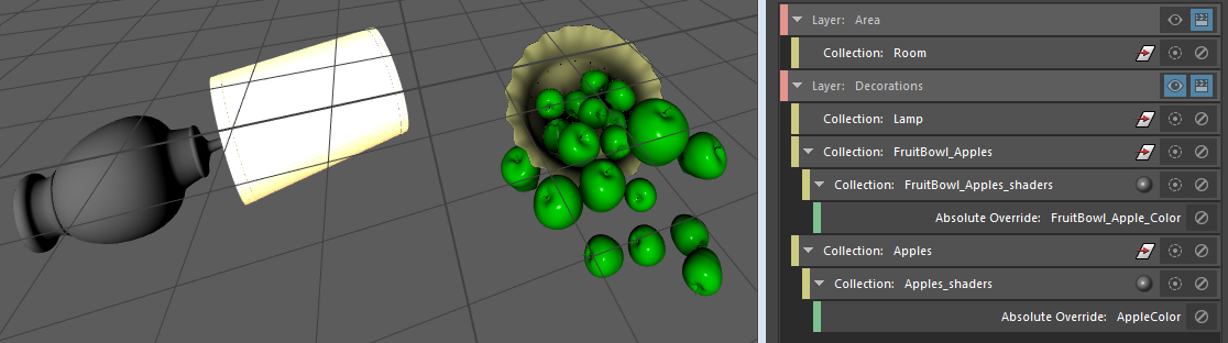

オーバーライドはトップダウンで適用されます。そのため、同一オブジェクトが 2 つのコレクション内に表示され、両方のコレクションに同じアトリビュートのオーバーライドがある場合、リスト内の下にある方のオーバーライドが最終的な値を決定します。同一コレクションに 2 つのオーバーライドがある場合も同様です。
この例では、FruitBowl_Apples にはフルーツ ボウルとリンゴの両方の色に黄色を設定するために適用される色のオーバーライドがあります。Applesにはリンゴの色を緑に設定するために適用される色のオーバーライドがあります。リンゴが両方のコレクションに表示され、色のオーバーライドが両方のケースに適用されます。リスト(AppleColor)内の下の方にあるオーバーライドが優先されるため、レイヤ内のリンゴは緑色で表示されます。

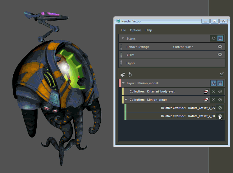

同じアトリビュートの相対オーバーライドの場合、オーバーライドはトップダウンでも適用されますが、結果は累積的になります。この例では、Y 軸でキャラクタを 25 度回転するために相対オーバーライドが適用されています。1 番目のオーバーライドの下に作成されている別の相対オーバーライドは、Y 軸でキャラクタを 30 度回転させます。最終的な結果は、キャラクタが全部で 55 度回転されます。
