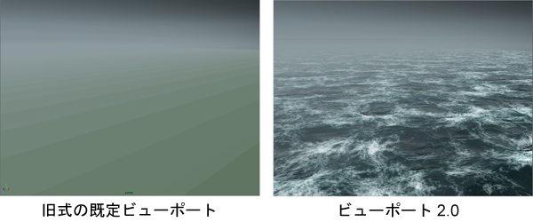

次のイメージでは、海洋シェーダ(Ocean Shader)がプレーンに適用されている場合の古いビューポートと新しいビューポートの違いを確認できます。
