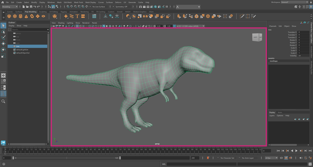

ビューポート 2.0 で作業する
ビューポート 2.0 は Maya のビューポート レンダラであり、ハードウェア レンダラです。シーンを表示する場合に使用します。
