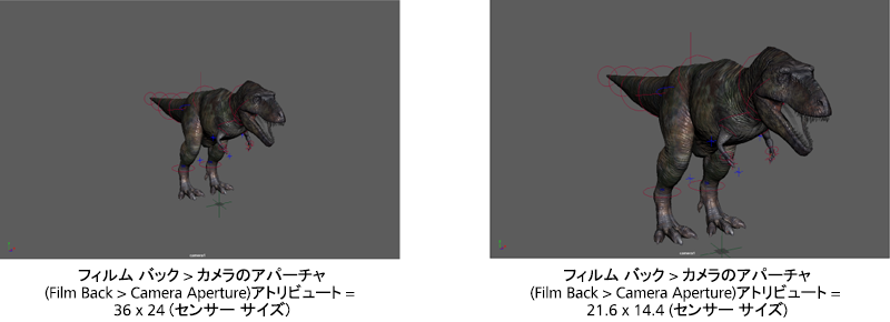

フィルム バック > カメラのアパーチャ(Film Back > Camera Aperture)アトリビュートは、書き出し中のフィルム バックの一部を表します。このアトリビュートをカメラのセンサのサイズに設定します。この値はインチまたはミリメートル単位で入力できます。この値が小さいほど、センサーでキャプチャされるビュー アングルが小さくなるため、オブジェクトが近くに表示される場合も、パースは誇張されません。次の図に、36 x 24 と 21.6 x 14.4 (40% 縮小)のセンサー サイズの違いを示します。

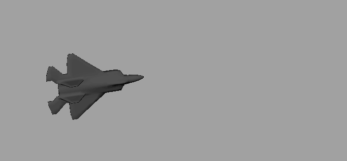

注: アニメーションが背景に埋もれる場合は、焦点距離(Focal Length)設定を調整します。任意のパネル(Panels)メニューで、ビュー > カメラの選択(View > Select Camera)を選択し、[Ctrl]+[A]キーを押してアトリビュート エディタ(Attribute Editor)を開き、焦点距離(Focal Length)アトリビュートの値を大きくします。
焦点距離(Focal Length)の値が短いアニメーションが表示されなくなる

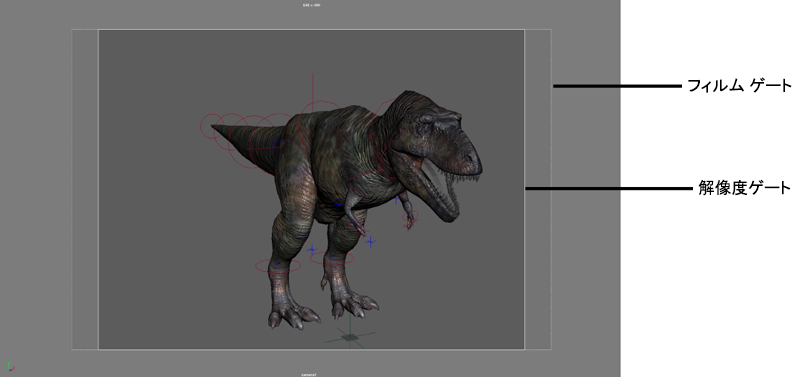

必要に応じて解像度ゲートとフィルム ゲートを表示してカメラを調整する
解像度ゲートとフィルム ゲートを表示するには、ビュー > カメラ設定(View > Camera Settings)パネル メニューまたはカメラのアトリビュート エディタ(Attribute Editor)の表示オプション(Display Options)でこれらのオプションを有効にします。
解像度ゲートは、レンダリング解像度(レンダーされる領域)を表します。フィルム ゲートは、カメラのアパーチャの寸法を表します。この例では、解像度ゲートは 4:3 のアスペクト比に、フィルム ゲートは 16:9 のアスペクト比に設定されています。この図は、解像度ゲートでフィルム ゲートを切り取れることを示しています。これらのビュー ガイドを表示し、レンダー出力内のオブジェクトが必要に応じてズームまたはフレーミングされていること、および最終レンダリング イメージから切り取られているオブジェクトがないことを確認します。
「フィルム ゲート、解像度ゲート、およびその他のビュー ガイドを表示する」を参照してください。
