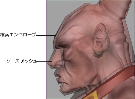

エンベロープの検索(%)(Search Envelope (%))
検索エンベロープは、ユーザが編集可能なジオメトリピースであり、検索の空間領域または転送マップ生成操作の閾値を定義します。
このアトリビュートは、ターゲット メッシュの検索エンベロープのサイズを(% で)設定します。エンベロープの検索(Search Envelope)を 10 に設定すると、エンベロープのサイズはターゲット メッシュよりも 10% 大きくなります。
検索エンベロープの頂点を編集すると、そのシェイプと適用領域を微調整することができます。

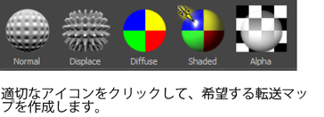

出力マップ(Output maps)
使用可能なアイコンのリストからマップ タイプを選択します。選択したマップ タイプのセクションが表示されます。必要な数だけのマップを作成することができます。

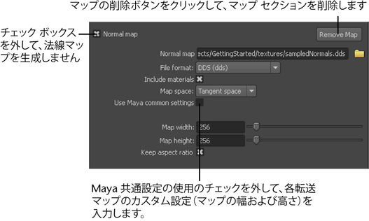

注: 各セクションでは、次のことを行うことができます。
  • マップ タイプ(たとえば、法線マップ(Normal map))の横にあるチェック ボックスを外して、生成するマップのリストから除去する
  • マップの除去(Remove Map)ボタンをクリックして、マップのリストからマップを除去する
  • Maya 共通設定の使用(Use Maya common settings)オプションをチェックして共通設定を有効にする
  • Maya 共通設定の使用(Use Maya common settings)オプションのチェックを外して各転送マップのカスタム設定を入力する
使用中の設定(たとえば、作成しチェックしたマップ セクション)を Maya のセッションの度に保存する
同じ幅および高さのマップを複数作成する場合は、マップの転写(Transfer Maps)ウィンドウの Maya 共通出力(Maya Common Output)セクションにマップの設定を入力することによって、それを再使用することができます。
このオプションのチェックを外すと、マップの幅(Map width)アトリビュートとマップの高さ(Map height)アトリビュートが、ウィンドウの法線マップ(Normal Map)セクションに表示されます。このアトリビュートの詳細については、「Maya 共通出力(Maya Common Output)」を参照してください。
ヒント:
カラーまたは法線マップにアルファ チャネルを追加するには、「マップの転写を使用してテクスチャ マップを作成する」を参照してください。

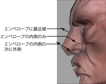

検索方法(Search Method)
検索エンベロープに対して、ターゲット メッシュの検索方法を設定します。
エンベロープに最近接(Closest to Envelope)
エンベロープの外側のターゲット メッシュを検索します。
エンベロープの内側の次に外側(Inside Envelope then Outside Envelope)
ターゲット メッシュのエンベロープの内側と外側を検索します。
エンベロープの内側のみ(Inside Envelope Only)
ターゲット メッシュのエンベロープの境界の内側のみを検索します。
