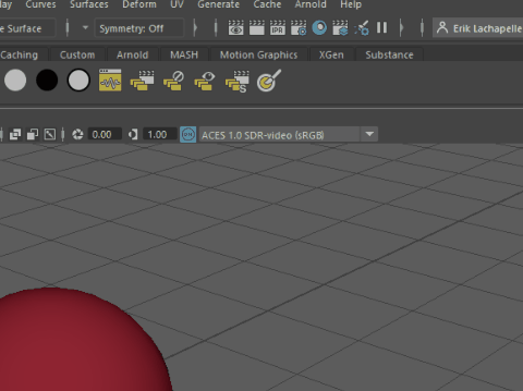

ウィンドウ > レンダリング エディタ > レンダー設定(Window > Rendering Editors > Render Settings)に移動します。
Maya ステータス ラインで をクリックすることもできます。
すべてのレンダラ(例: Maya ハードウェア 2.0 レンダラ、Maya ソフトウェア レンダラ)用のレンダー設定(シーン設定)は、1 つのレンダー設定(Render Settings)ウィンドウに統合されています。
