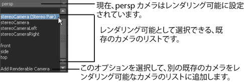

レンダリング可能なカメラ(Renderable Cameras)
シーンを 1 つまたは複数のカメラからレンダーします。既定では 1 つのカメラからレンダーします。
シーン を 1 つのカメラ(のみ)からレンダーしている場合は、カメラをプルダウン リストから選択します。既定では、perspShape カメラがレンダリング可能なカメラです。
プルダウン リストは、ダッシュで区切ったセクションに分割されています。
1 番目のセクションは、レンダリング可能として現在選択されているカメラです。
2 番目と 3 番目のセクションには、レンダリング可能として選択できる既存のカメラ、たとえば立体視カメラや前面カメラ、側面カメラがリスト表示されます。
注: リストから StereoCamera (立体視ペア) (stereoCamera (Stereo Pair)) を選択すると、左右の立体視カメラがレンダリングされます。
3 番目のセクションは、レンダリング可能なカメラの追加(Add Renderable Camera)オプションです。別の既存のカメラをレンダリング可能なカメラのリストに追加する場合は、レンダリング可能なカメラの追加(Add Renderable Camera)を選択します。このオプションを選択すると、新しくレンダリング可能なカメラ(Renderable Camera)セクションが表示されます。シーンのレンダリング元とする追加のレンダリング可能なカメラを、プルダウン リストから選択します。
