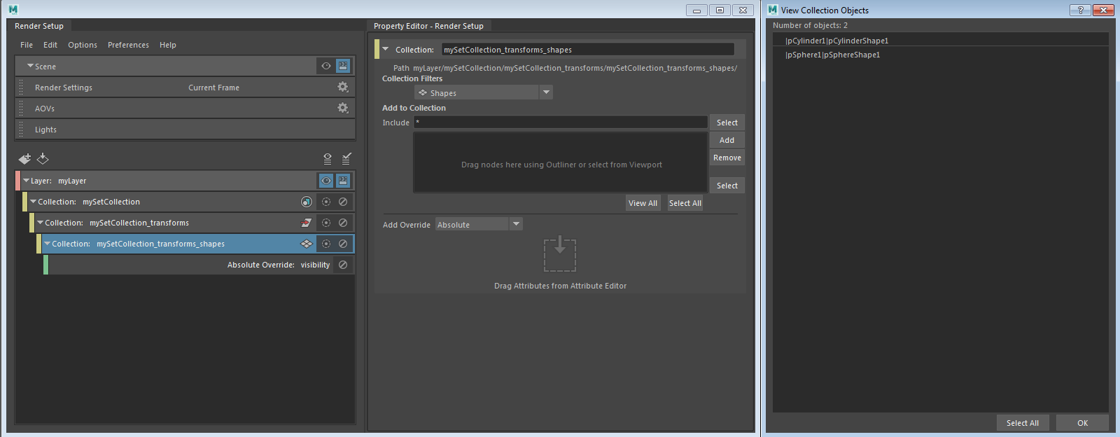

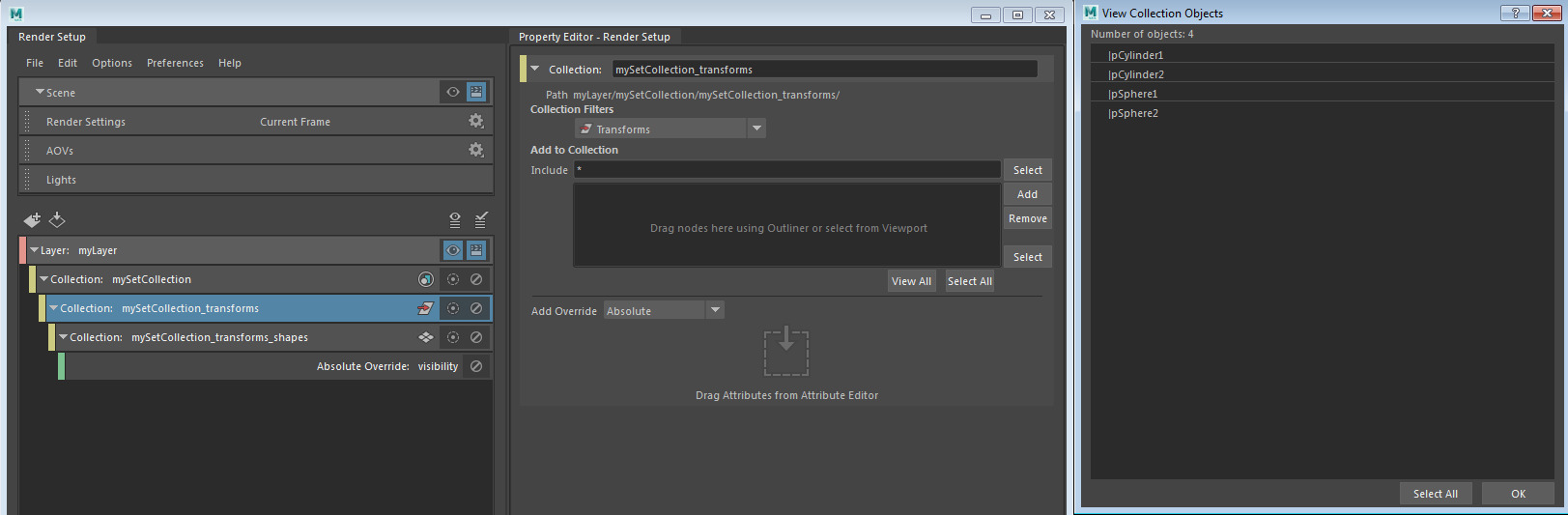

ネストされたセットのメンバーをオーバーライドするには
コレクションに親セットを追加して、そのメンバーおよび子セットのメンバーをオーバーライドします。
この例では、set1 に pSphere1 と pCylinder1 が含まれています。set2 は set1 のサブセットで、pSphere2 と pCylinder2 が含まれています。
両方の球と両方の円柱をオーバーライドするには、set1 をコレクションに追加するだけですみます。set2 を明示的に追加する必要はありません。この原則は、コレクション フィルタ(Collection Filters)がトランスフォーム(Transforms)またはセット(Sets)のどちらに設定されていても適用されます。
この例では、set1 が mySetCollection に追加され、コレクション フィルタ(Collection Filters)がセット(Set)に追加されます。可視性(Visibility)アトリビュートにオーバーライドを作成すると、mySetCollection_transforms サブコレクションが作成され、その中に mySetCollection_transforms_shapes サブコレクションが作成されます。いずれかのサブコレクションで全て表示(View All)をクリックして、そのメンバーシップに両方の球および両方の円柱が含まれていることを確認します。
