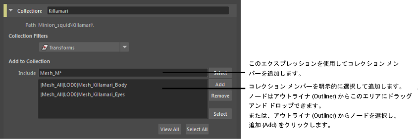

スタティック選択によってメンバーを追加する
上記のようにエクスプレッションを使用して動的に追加する代わりに、ノードを明示的に選択してそれを追加することにより静的に新しいメンバーをコレクションに追加できます。これを実行するには、アウトライナ(Outliner)からノードを中マウス ボタンでプロパティ エディタ(Property Editor)にドラッグ & ドロップします。または、アウトライナ(Outliner)でノードを選択し、プロパティ エディタ(Property Editor)で追加(Add)をクリックすることもできます。
エクスプレッションと手動で追加したノードのリストを含めている場合、コレクションにはエクスプレッションに一致するノードとリストしたノードの両方が含まれます。

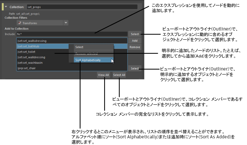

このリストをアルファベット順に並べたり、オブジェクトの追加順に並べたりできます。プロパティ エディタ(Property Editor)でリストを右クリックし、アルファベット順にソート(Sort Alphabetically)または追加時にソート(Sort As Added)を選択します。

コレクションのメンバーシップを確認する
コレクション メンバーのリストを表示するには、プロパティ エディタ(Property Editor)ですべて表示(View All)をクリックします。
または、シーンおよびアウトライナ(Outliner)内のすべてのコレクション メンバーを選択するために、すべてを選択(Select All)をクリックすることもできます。
さらに、エクスプレッションによって加えられたメンバー、選択および追加によって加えられたメンバーに対し、それぞれ選択(Select)ボタンが存在します。2 つの方法のいずれかで加えられたコレクション メンバーを個別に確認するには、これらのボタンを使用します。「コレクションに属しているオブジェクトを識別する」を参照してください。
