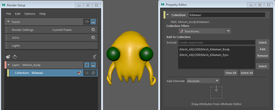

この例では、Mesh_Killamari_Body に blinn7 (オレンジ色)が適用され、Mesh_Killamari_Eyes には phong1 (緑色)が適用されています。Killamari という名前のコレクションを持つレンダー レイヤ Minion_body が作成されています。
イカの体と目の色をオーバーライドするには
  1. Killamari コレクションを選択し、Mesh_Killamari_Body と Mesh_Killamari_Eyes を中マウス ボタンでドラッグしてプロパティ エディタ(Property Editor)にドロップします。
  2. コレクションを選択し、プロパティ エディタ(Property Editor)のオーバーライドを追加(Add Override)ドロップダウン リストから絶対(Absolute)を選択します。

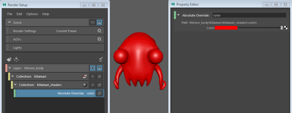

    blinn7 などのシェーダ ノードを選択して、そのアトリビュート エディタ(Attribute Editor)を表示します。
  3. 中マウス ボタンでカラー(Color)アトリビュートをシェーダのアトリビュート エディタ(Attribute Editor)からドラッグし、プロパティ エディタ(Property Editor)にドロップします。
    Killamari_shaders コレクションが対応するカラー オーバーライドとともに作成されます。
    注:
    どのシェーダからでもカラー アトリビュートをドラッグできます。ドラッグされるのはカラー アトリビュートだけで、blinn7 シェーダのアトリビュートはドラッグされません。
  4. カラー オーバーライドを選択し、カラー見本を使用して、新しいカラー値を設定します。
    注:
    同じレイヤにあり、blinn7 および phong1 シェーダのいずれかが最初に割り当てられているすべてのオブジェクト(およびオブジェクトのインスタンス)にカラー オーバーライドが適用されます。
