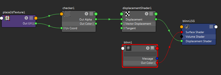

    シェーディング グループ ノードが置き換えられているため、元のシェーディング マテリアルとディスプレイスメント シェーダとの間の接続は維持されません。この接続を維持する代わりに、シェーダ オーバーライドを作成できます。
    一般的な使用例は、アンビエント オクルージョン シェーダを適用してアンビエント オクルージョン パスを作成する場合です。この例では、マテリアルのオーバーライドを作成して blinn1SG を置き換えると displacementShader への接続を失います。その結果、displacementShader を新しいシェーディング グループに再接続する必要があります。
    代わりに、シェーダ オーバーライドを作成して blinn1 シェーダのみをアンビエント オクルージョン シェーダと置き換えることができます。この方法では、displacementShader への接続は保持されます。
