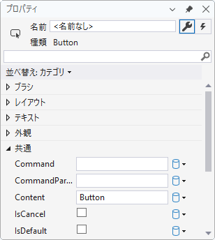

[プロパティ]ウィンドウは、現在のプロジェクトまたはソリューションのファイルのプロパティや、WPF または Windows フォーム、および WPF または Windows フォーム上に配置されたコントロールを変更するために使用されます。
修正するファイルまたはオブジェクト(WPF もしくは Windows フォーム、またはコントロール)を選択します。[プロパティ]ウィンドウにそのプロパティが表示されます。[プロパティ]ウィンドウのグリッドで、変更するプロパティを選択し、選択したプロパティに応じた新しい値を入力または選択します。

  2. 表示されていない場合は、[プロパティ]ウィンドウを表示します。
    [プロパティ]ウィンドウを表示するには、Microsoft Visual Studio で次のいずれかを実行します。
    • [表示]メニュー [プロパティ ウィンドウ]をクリックします。
    • [Alt]+[Enter]を押します。
    • 選択したファイル、参照、またはオブジェクトを右クリックし、[プロパティ]をクリックします。
  3. [プロパティ]ウィンドウで、編集するプロパティをクリックし、選択したプロパティ名の右にあるフィールドで新しい値を入力または選択します。
