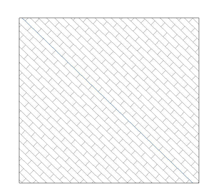

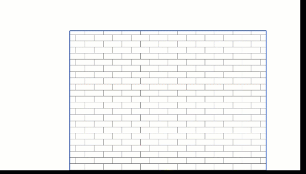

モデル パターンのある床
パターンを回転
回転後の床パターン
