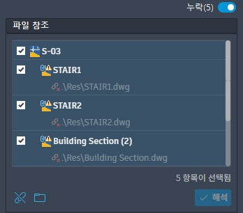

누락된 토글
부착된 모든 참조 표시와 누락된 참조만 표시 상태 간에 전환합니다. 누락된 참조만 표시 상태일 때, 연결된 참조 워크플로우를 사용하여 누락된 외부 도면 참조(외부 참조)의 경로를 업데이트할 수 있습니다. 이때 참조에 대해 새 경로를 직접 지정하거나, Forma Data Management의 Autodesk 프로젝트에서 현재 도면을 열 때 제안된 경로를 받아들일 수 있습니다.
누락된 참조 중 지원되는 항목은 다음과 같습니다.
  • 외부 도면 참조(외부 참조)
  • Autodesk Civil 3D에서만 사용할 수 있는 데이터 참조(DREF)

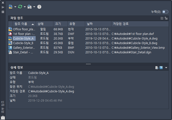

파일 참조 창(부착된 모든 참조 상태 표시)
현재 도면에 부착된 모든 참조를 표시합니다.
팁: 참조 이름을 천천히 두 번 클릭하여 편집하거나 상세 정보 창을 사용하여 선택한 참조의 이름 및 기타 첨부 파일 특성을 편집합니다.
리스트 및 트리 뷰 버튼
버튼을 클릭하면 리스트와 트리 뷰 간에 전환됩니다.
리스트 뷰
나열된 정보에는 참조 이름, 상태, 파일 크기, 파일 유형, 작성 날짜 및 저장된 경로가 포함됩니다.
참조 이름
참조 이름 열에는 항상 현재 도면이 첫 번째 항목으로 표시되며 그 뒤에는 부착된 순서대로 나열되는 추가 부착 파일이 표시됩니다.
상태
다음과 같이 참조된 파일의 상태가 표시됩니다.
  • 로드됨 - 참조된 파일이 도면에 현재 부착되어 있습니다.
  • 언로드됨 - 참조된 파일이 도면에서 언로드되었습니다. 참조된 파일을 언로드하면 참조된 파일이 표시되지 않지만 다시 로드를 사용하여 다시 표시할 수 있습니다.
  • 찾을 수 없음 - 참조된 파일이 유효한 검색 경로에 더 이상 존재하지 않습니다.
  • 해석되지 않음 - 참조된 파일을 읽을 수 없습니다.
  • 고립됨 - 참조된 파일이 해석되지 않음, 언로드됨 또는 찾을 수 없음 상태의 다른 파일에 부착되어 있습니다.
  • 참조되지 않음 - 참조된 파일이 더 이상 사용 중이 아닙니다. 도면 내에서 모든 복제가 지워졌습니다.
  • 다시 로드해야 함 - 호스트 도면이 열려 있는 동안 참조 파일이 업데이트/다시 저장되었습니다. 상태막대의 풍선 도움말에 외부 참조 파일이 변경되었음이 나타나면서 이 상태가 동시에 표시됩니다.
  • 비교 가능 - 참조 파일이 변경되었으며 현재 로드된 항목과 디스크에 있는 파일의 차이점을 비교할 수 있습니다.
  • 비교 중 - 참조 항목을 현재 차이점에 대해 비교 중입니다.
크기
부착된 파일 참조의 크기입니다.
유형
참조된 파일의 파일 유형입니다. 도면(외부 참조) 파일은 부착 또는 중첩으로 표시되고, 래스터 이미지의 파일 형식이 표시되며, DWF, DWFx, DGN 및 PDF 언더레이는 각각의 파일 유형으로 나열됩니다.
날짜
참조된 파일이 작성되었거나 마지막으로 저장된 날짜입니다.
저장된 경로
참조된 파일이 부착될 때 도면과 함께 저장된 경로를 표시합니다.

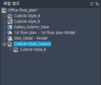

트리 뷰
트리 뷰의 맨 위 단계에는 항상 현재 도면이 표시됩니다. 참조된 파일은 다음 단계에 표시됩니다. 자체적으로 내포된 파일 참조를 포함하는 참조된 파일을 열어 해당 하위 단계를 표시할 수 있습니다. 트리 뷰에서 선택할 때는 한 번에 하나의 파일 참조만 선택할 수 있습니다.
파일 참조 창(누락된 참조만 상태 표시)
현재 도면에 누락된 외부 참조 도면(외부 참조)만 표시합니다.
트리 뷰
트리 뷰의 최상위 수준에는 항상 현재 도면이 표시되고 누락된 참조는 다음 단계에 나타납니다. 누락된 각 참조에는 마지막으로 저장된 경로가 표시됩니다.
하나 이상의 누락된 참조를 선택한 경우 현재 도면에서 참조를 분리하거나, 해당 경로를 수동으로 업데이트하거나 Forma Data Management에 저장된 참조의 제안된 경로로 업데이트할 수 있습니다.
모든 참조로 전환
이 옵션은 현재 도면에 누락된 참조가 없을 때 표시됩니다. 클릭하면 부착된 모든 참조 표시 상태가 활성화되고 현재 도면에 부착된 모든 참조를 볼 수 있습니다.
분리
현재 도면에서 선택된 누락된 참조를 제거합니다.
경로 업데이트
선택한 누락된 참조에 대한 새 경로를 지정합니다.
주: 참조의 경로만 업데이트되고 참조된 파일은 이동되지 않습니다.
선택 사항 해석
선택한 누락된 참조에 대해 제안된 경로를 적용합니다.
상세 정보/미리보기 창
선택한 참조의 정보 또는 미리보기 이미지를 표시합니다.
상세 정보 표시 및 썸네일 미리보기 버튼
버튼을 클릭하면 상세 정보 표시에서 썸네일 미리보기로 전환됩니다.
상세 정보 창
상세 정보 모드를 표시하면 선택한 파일 참조의 특성이 보고됩니다. 각 파일 참조에는 코어 특성 세트가 있으며 참조된 이미지 등의 일부 파일 참조에는 파일 유형별 특성이 표시됩니다. 코어 상세 정보 세트에는 참조 이름, 상태, 파일 크기, 파일 유형, 작성 날짜, 저장된 경로, 발견된 경로 및 Autodesk Vault 클라이언트(AutoCAD LT에서는 사용할 수 없음)가 설치된 경우 파일 버전이 포함됩니다. 일부 특성은 편집할 수 있습니다.

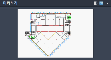

미리보기 창
미리보기 이미지는 파일 참조 창에서 단일 파일 참조가 선택되는 경우에만 표시됩니다. 이 데이터 창에 다른 컨트롤이 없습니다. 참조 파일을 선택하지 않으면 미리보기 창에는 회색 필드가 표시됩니다. 미리보기를 사용할 수 없는 경우에는 "미리 볼 수 없습니다"라는 문자가 창 중앙에 표시됩니다.

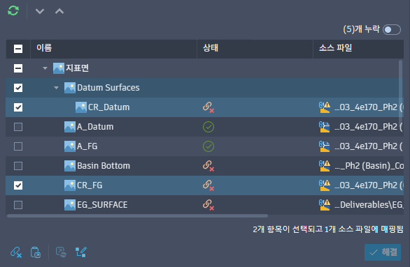

데이터 참조 창(Autodesk Civil 3D에만 해당)
현재 도면에 부착된 모든 데이터 참조(DREF)를 표시합니다.
트리 뷰
트리 뷰의 맨 위 단계에는 현재 도면에 링크된 데이터 참조(DREF) 유형이 표시됩니다. 누락된 참조는 바로 아래 단계에 표시됩니다. 링크된 각 참조에는 해당 이름, 현재 상태 및 마지막으로 저장된 경로가 표시됩니다.
누락된 참조를 하나 이상 선택한 경우 현재 도면에서 해당 참조를 제거하거나, 해당 경로를 수동으로 업데이트하거나, Forma Data Management에 저장된 참조에 대해 제안된 경로를 적용하여 업데이트할 수 있습니다.
제거
현재 도면에서 선택한 누락된 참조를 제거합니다.
경로 업데이트
선택 사항 해석
